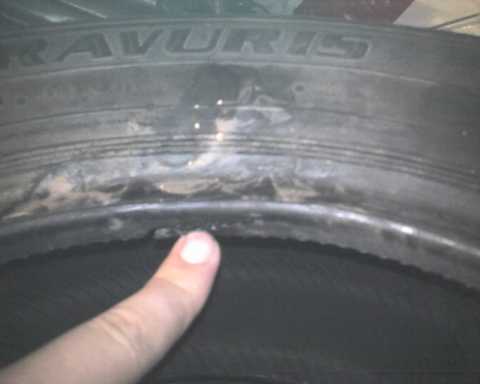

Ja som mal 4 matadorky s patkami na franfoce. Nie ako tuto na fotke, jeden trhanec. Tie moje vyzerali pomaly ako puky na old shatterhandovych nohaviciach :). PO obuti jedna tesnila, jedna ani trosku, dve ako tak, ale o mesiac boli prazdne. Problem vsak nebol v patkach ale v diskoch, ktore boli hrdzave. Podla slov 99% obyvatelov planety zem boli hrdzave len trosku. Len skoda ze ta troska bola prave tam kde ma tesnit patka :/. V tom pneuservise vsak tak ako aj inde pouzivaju klasika mydlovu vodu. Potom co som bol v inom kde mi len natrel patku nejakym sajrajtom na to urcenym a nie mydlovou vodou, mal som zvysok zimy pokoj. Takze sice nie som pneuservisak, ale takto natrhnuta patka nemusi nic znamnat. Ale vzhladom na kvalitu fotky pisem len "nemusi".

-> Samantus: ok kazdopadne takhle jak to ma je to blbost vratili mu poskozenou pneu a neobutou tudiz to nemuze ani odskouset

-> COKAPIK: natres jarovou vodou a nechas chvili stat, pak se tam ukaze drobna pena, nikdy se mi nestalo ze bych neco nenasel

-> Samantus: mel jsem doma moje gumy cca pred 3roky a normalne si je nafoukl a drzely ale jednou asi tak za dva mesice jsem je musel dofouknout a celkem dost teda abych moh vubec jezdit a jar tam nikde nepomohl.Az sem je nechal vyzout tak ty patky byly poskubane taky.A jestli rikam ze to ma fungl novou gumu a navic je neobuli tak bych rozhodne chtel vratit pneu aspon v dobrem stavu kdyz nejsou schopni je obut

-> COKAPIK: ty v pneuservisu kdyz ti prijede zakaznik, cekas dva dny u kola jestli neujde???? zkus treba pouzit takovou zajimavou vec jako je jar:)))))

-> Samantus: jo sak ja nerikam ze to nejde jen rikam ze bych je nechal obut aspon a zkusil treba naky cas nechat stat jestli neujdou.zavcasu...

-> COKAPIK: ja sem taky pneuservisak:)
hele pokud to neni az na kord tak je to v pohode, jinak neni problem to zkusit jestli uchazi ze?

hm kuci delam v pneuservisu a pokud je tak patka jednou natrhla tak je riziko ze ti bude uchazet kolo.uz se me to stalo taky pri obouvani nastesti u znameho ale klucina co dela semnou musel kdysi tu gumu zaplatit .zakaznik si toho vsiml hned a bylo to bez reci.jde jen o to jak moc to je teda z fotek to neni uplne zrejme

-> Gabriel: klidne ti muzu rict "na moji zodpovednost" me se to taky obcas stalo za sem nechtene skrip patku, ale to jen diky orezlejm rafkum

takže myslíte že to je ok???
kuva nemám je ani tejden a byla by jedna v prd.li??? tak to by mě mohlo nasrat. ale zase aby jsem to v zatáčz nevizul

-> Kalibán123: no já s tím nic nedělal to ti volové v pneuservisu. nasadili to tam a kdžto nešlo tak tomu pomáhaly
-> Samantus: je to opravdu jenom ta guma na tu tvrdou část se to nedostalo

tak v tom pripade to neres, je to v pohode

ty zvíře co jsi s tím dělal

no ciste teoreticky by to vadit nemelo......je tam videt kord? nebo je to jen guma?

je vyštíplá jenom ta guma z části.

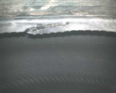

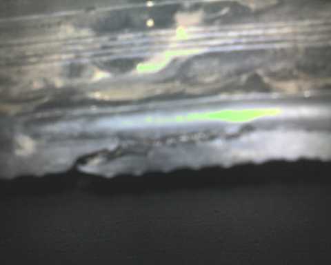

pánové, mám nové pneu, a když jsem je byl nechat obut na jedny disky, tak to nešlo. po diskách.
dnes jsem vyhazoval tyhle pneu do sklepa a tam jsem našel na té pneu na kterou zkoušeli obut prasklinu na vnitřní středové části, která přiléhá na disk. je toho kouse ze vnitř odštípnutej.
