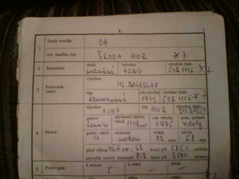

-> Rooney: nechas si udelat vymaz cil motoru z TP a bude to OK

-> Rooney: 300 emise, 900 - 2000 prestavbova technicka, a 1100 na urade

Rooney - zrušená registrace
No snad to tu nikde už není
, aspoň sem to tu nenašel.
Takže dotaz zní:
Když už byla před několika x lety na autě udělana přestavba ze š120 na š120 s karoserijí Rapid, dá se udělat další přestavba?
Respektive legal zástavba 742.136?
Samozrejmě při dodržení dalších podmínek, tj 4písty, 5q ...atd
Takže dotaz zní:
