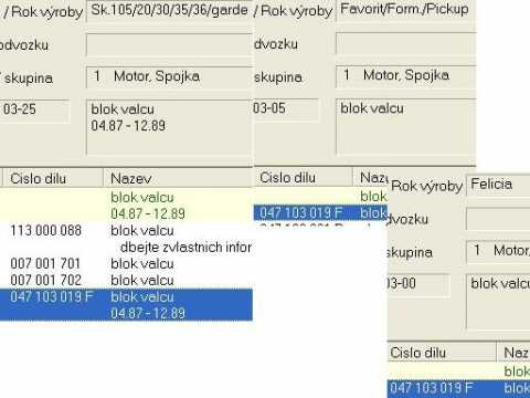

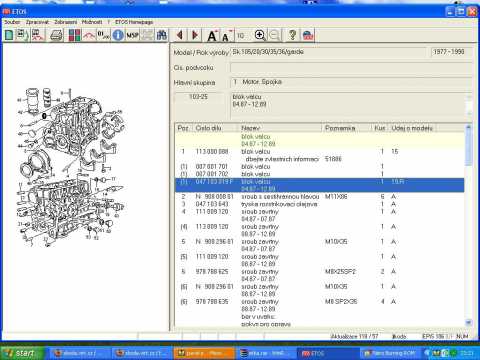

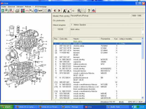

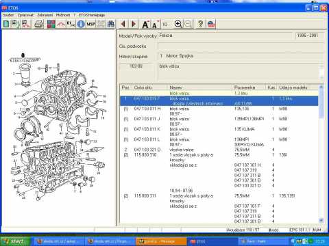

Tak a mame tu pane Vasinovu odpoved...
Dobrý den,
naše stanovisko se týká použití motoru či bloku motoru s typovým označením 781.xxx použitého z již provozovaného vozidla (Favorit Forman) do Š 130.
Pokud je v katalogu náhradních dílů veden blok motoru jako náhradní díl pro konkrétní typ vozidla, lze tento díl použít a následně dle rozhodnutí dopravního úřadu vyrazit odpovídající označení typu motoru náhradní technologií. V tomto případě se nejedná o přestavbu. Dle našich informací nemají bloky motorů vyrobené jako náhradní díl předvyraženo typové označení motoru.
Dobrý den,

-> Matsoft: Je to z novyho ETOSu (je tam i Roomster) a kamos kvuli tomu volal i primo do Boleslavi na hlavni sklad a je to tak jak rikam ja.

-> CHIP: No to jsi sice pochopil dobre, ale novej blok pro 742.13X je stejnej jako blok pro 781.13X (a to i dira pro merku oleje i prostor pro cislo motoru-u vodni pumpy-neni), takze Vasina je nahranej.

No pokud jsem ovsem Vasinu dobre pochopil, tak pouziti noveho bloku motoru z fava, jako nahradni dil do skody 742, firma Skoda auto nepovoluje.
