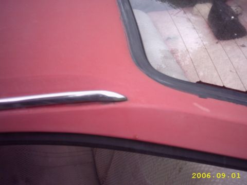

Mam garde a rapida v origo stavu,garde 84 nema zlabky,rapid 87 ma zlabky jak zacinaji zadni C sloupky,ma jine lemy,garde ma delsi zadni naraznik,okraje.Garde bez zadnich pasu,napis na balubovce garde nebo rapid,origo garde motor 120ls+chladic oleje,rapid 130 bez chladice.To jsou zatim viditelne rozdily,kterych jsem si vsiml kdyz stoji auta vedle sebe.Samozrejme napravy a EM predek,ale to je jasne.

-> Gryzly: Já mam Rapida 86 a sváry tam sou jasně vidět

-> Hoši: Toto je bráchovo Garde '83, ale nevím jestli tam má bejt ten žlábek, jestli to někdo nekitoval. Ale je to garde. Rapida tu nemám.

-> minno: Já mam na tom místě jasně viditelnej svár

-> Gryzly 01.09.06 11:12:37: nemas fotky aj rapida aj gardecka tohto miesta? ja tam rozdiel totiz nevidim:/

-> Gryzly 01.09.06 11:12:37: A to je garde? Tam ten svár teda není vidět?

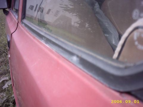

jestli dobře vidim tak podle zadních lemů to je garde , pokud teda nejsou měněný za užovácký. ještě to jde poznat podle těsnění bočních okýnek, garde má s takovou granou, kdežto rapid jí má zaoblenou

garde mely taceci tapeci na kterých byly krytky kolem otevirani dveri prilepeny a co jsem zatim videl tak bez kapes na dverich, garde ma taky hranaty tesneni bocnich okynek a rapid spis dokulata. To bylo jen tak od boku ale momentalne me nenapada co se nemuselo nenit. Nouf

jedno z těchle dvou aut nemá viditelnej svár na střeše u okapničky, to druhé tam má takovou uzkou skulinku.

u zadního okna nejsou žlábky na sloupcích teda pokud je někdo nezakytoval

Pls poradte urcite musi existovat nejakej detail, kterej mi pomuze odhalit jestli je muj rapid prekopany garde nebo ne... cislo kastle muze bejt vymeneny, motor je vypsanej z evidence, zadni naprava siroka... proste vsechny "zakladni" rozdily ukazujou na rapida, ale na STK mi technik povidal,ze podle cisla kastle by to melo bejt garde... Je nejakej nepatrnej treba nekde v interieru, nebo nekde na podvozku, kterej by nikdo nepredelal kdyz by delal z Garde Rapida?
