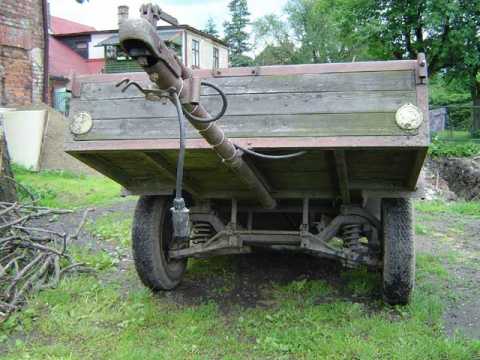

u mlady v dablicich stoji vlek na lode a ma delanou osu ze zadni napravy sou tam podelny ramena, misto hnaci hridele nejakej profil a jen pruziny plus samozrejme bubny :-) jestli pudu kolem tak to blejsknu

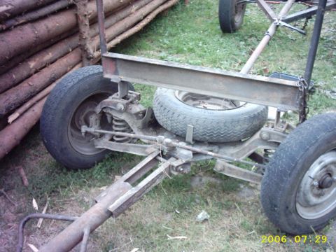

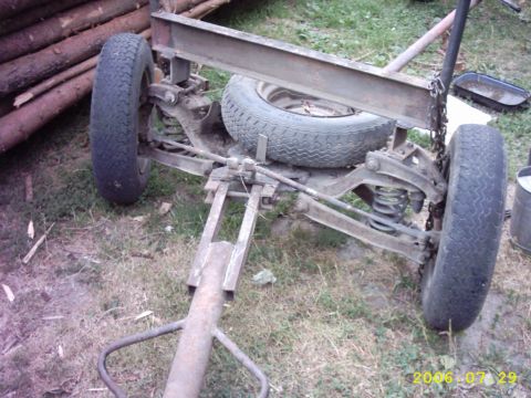

jo je to tak. vzdalenost čep kulák jsme udělali stejnou jako vzdálenost svislák kulák u kola.

-> Honza M: To nevidíš ??? Čepy jdou na voj a podle natočení voje to zatáčí...jak jednoduchý...

-> Gryzly: Tu přední nápravu jsem nějak nepobral. Jak se s tím zatáčí?

dali jsme tam i rezervu protože z lesa domu to máme 17 km a co kdyby že? a kor někde na lesní nebo polní cestě kudy jsme jezdili.

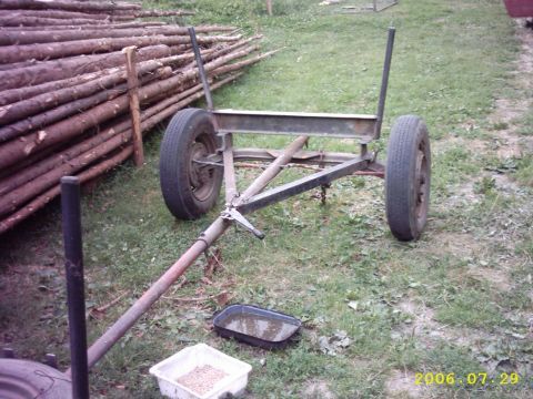

dělali jste nějaký stroj ze škodovky? My jsme doma s tátou sestrojili vlečku na klády, za malotraktor. potřebovali jsme něco co by nezatáčelo předníma klanicema. takže jsme vzali přední nápravu z užovky, navařili jsme oje, upravili řídicí tyče, na nápravnici jsme navařili trubku, zadní náprava je z Wartburga 311 a ještě je tam ruční brzda ze škodovky napojená na lana z Warťase. odvozili jsme s tím několik kubíku smrkového dřeva.
