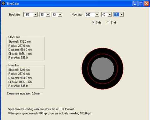

Ale zajímalo by mě kdo to vymyslel.Pokud to kolo má stejnej průměr,tak je přece jedno jestli je kolo víc z gumy nebo z hliníku...Mě by zajímal prostě důvod proč tohle nechtí schvalovat.A né jenom říct že to nejde nebo kouknout do tabulek a říct že ty kola nejsou schválený....Proč to jde třeba v německu bez problému udělat a tady to nechtí....?

A proč mi nenapíšou 205/40 - 17" když mají 0 % odchylku od 165/80.....?

-> David.: :já právě 165/70 právě pro 742 povolené mám,přímo z MB....
10:28:42
13.07.2006
13.07.2006
-> Tomik...: :proč?jde o princip,nepovolují pneu kde dojde k překročení 5% tolerance obvodu oproti klasice,tedy 165/80 a u pneumatik 165/70 k tomu stejně dojde....myslím že je jedno jestli o 1% jako u 165/70 nebo o 3% u 185/60...
