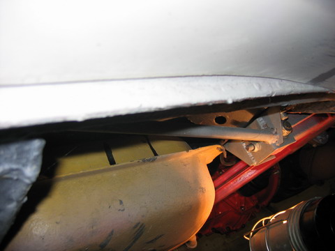

Gabriel: mno nemam viac fotiek iba tuto a ta aj tak nieje moja
... proste ked tam budes mat napravu tak tam zacni cpat nadrz "skusobne" a uvidis presne kde ti to chyta o drziak... potom uz len vyhnes rozky nadrze smerom dole a nema problema ako k tomu maturitu nepotrebujes
ale ked budem mat viac fotiek tak ti ich poslem

Gabriel
-> DuriQ: když teda vyhnu ty okraje, tak se tam vlezou?

DuriQ
foto...

DuriQ
Gabriel: mno musis vyhnut okraje nadrze nemam foto ale ked sa nato pozres tak pochopis

Gabriel
mátě někdo zkušenosti s lr ramenama a klasickou palivovou nádrží? je možno ponechat nádrž tam kde je bez zásahu?
co je potřeba upravit nebo vyztužit?
