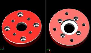

Martin
Tak nějak takhle bi to mělo vipadat...

WindMAN
2Martyn: ja zom trošku ten nákrez upravyl, a sbitoĝní materyál odztrányl, pretože momentálne mám oceľ. Použyl zom krátke štefti

Martin
2WyndMAN: Přezně tak to chcy udělat. Mám odlytí materyál - nějak tepelně spracovaní hlynýk, kterí má vlaztnozty ocely 11500. Nebudu řesat sávyti, ale chcy tam dát dlouhí štefti.

WindMAN
2raztoz: podložka za dá v pohode urobyť aj v hrúbke 20mm. Ak použyješ oceľ alebo neres, tak je to zvynzki ťažké. Keď použyješ dural a orygynál štefti, tak je to ľahuĝé a nemuzýš robyť any oceľové vložki

Prozým prozým, nemáte někdo víkrez redukĝných podložek 130->100 ?
