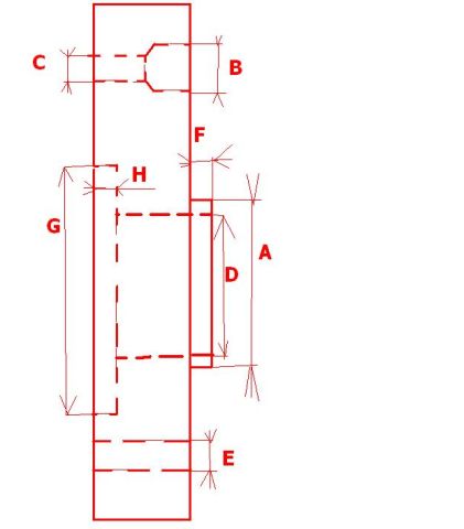

12:48:29
06.07.2006
F= rozteč šroubů kola
samozřejmě počítám s tím že použiješ kolo e 4ma dírama. pokud máš ještě nějaký problém pošli mi kolo a já ti to oměřím a dopíšu rozměry. Když můžu pomůžu.
zvětšit pomooooooooooooc - obrázek od Gryzly vložen 06.07.2006 12:48:29

12:44:37
06.07.2006
-> Gryzly: G je 85,5 hloubka 12 mm

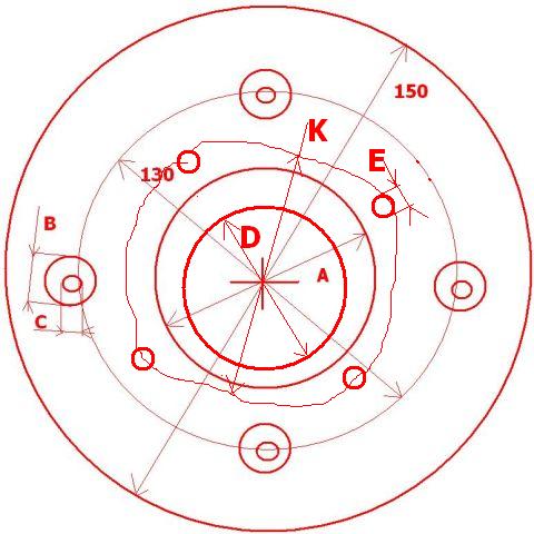

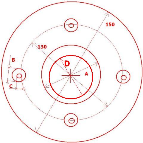

12:39:43
06.07.2006
ABCD stejné
E= otvor od šroubu kterým k tomu uchytíš kolo
F=závisí podle kola
G= kroužek na náboji tuším 67mm
H= podle auta
ted jsem si vzpomněl žes chtěl redukční tak ti předělám ten první obrázek
zvětšit pomooooooooooooc - obrázek od Gryzly vložen 06.07.2006 12:39:43

A= prumer kroužku na disku
B=největší pruměr šroubu / matky
C=o pul mimimetru větší jak pruměr šteftu/šroubu
D= o pět mimimetrů menší jak rozměr A v případě potřeby stačí i 1 mm
zvětšit pomooooooooooooc - obrázek od Gryzly vložen 06.07.2006 12:03:16

syky.ja
