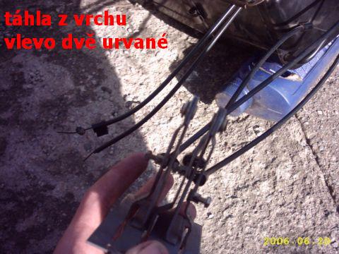

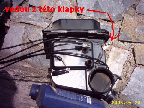

-> Gryzly: Od packy studeny/teply idu dve struny (tiahla). Jedna ide ku kohutu a druha k tomu co si na spodnom obrazku zasipkoval. Skus sem este nahodit tie packy sfotene z perspektivy. Ja toho moc nesfotim lebo mam len fotak 388x??? bodov a na tych fotkach vidno len rozmazane houno :). Proste simens c65. Ale pokusim sa. Ale myslim ze by to nemal byt problem prist na to ked nad tym trosku podumas.

-> PeterP136: No právě ted má každé táhlo jednu páčku. fotka by pomohla stačilo by fotka táhel kde by z boku byl popis toto je táhlo od osy klapky toto je táhlo dál od osy klapky

Ta klapka otvara obtok radiatoru teda vlastne otvara a uzatvara prietok studeneho vzduchu. Jedno z tych tiahel ma is na packu ktora uzatvara kurenie komplet (cudel s jednou sipkou) a druhe na packu regulacie teploty vzduchu (cudel s modrou a cervenou sipkou). Ktore kam je tazko povedat, z tej fotky paciek vela nevidno. Treba si len uvedomit ze kazdy ma iny radius na pake na klapke takze podla toho ho treba dat na prislusnu ovladaciu paku. Tusim ze na pake teply/studeny boli struny uchytene v roznych vzdialenostiach od otocneho capu takze predpokladam ze tiahlo iduce z packy na klapke kurenia blizsie pri cape klapky ide na prave na tuto packu teply/studeny.
Dufam ze som to velmi nedoplietol :).
Uistit to mozem az cez vikend. Jedno kurenie mam doma komplet rozobrate :).

Tož sem vyndál z mojí hnědule topení abych ho jako vyčistil, když mám ten motor venku a zjistil jsem že jsou na něm urvaný dva bovdeny od toho ovládání.. tak jsem zajel do šopy kde jám další topení a zjistil jsem že je jiné, má jen čtyri bovdeny a uplně jinak, vedené. Je to topení z užovky. Zatrímco moje Hnědule je Š130 z roku 1986. to topení v ní má jinde udělaný ovládání klapek a má pět sovy pět bovdenů. a zrovna oba urvaný jsou od jedné klapky. obtoku radiátoru. nemáte někdo fotku nebo popis jak a kam vedou ty táhla?
