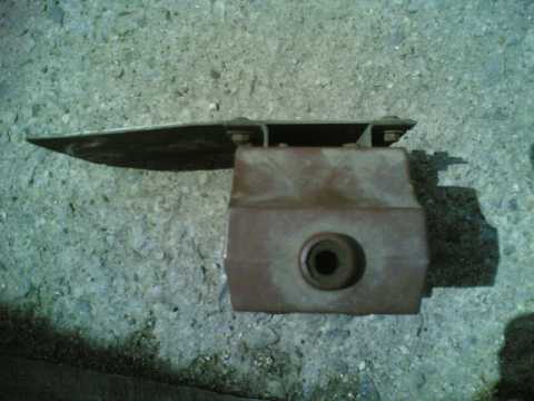

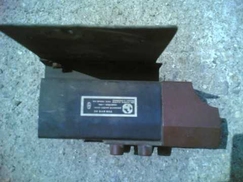

Tak sem u nas na vrakaci nasel v jedne stovce toto zapalovani, bylo pridelane vedle indukcni civky, ale nebylo zapojene. Tak by mne zajimalo co to je zac a jestli to ma cenu vubec zprovoznovat anebo to je šit? Diky
