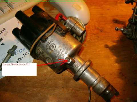

Naco Sluzi ??
14:31:11
16.05.2006
16.05.2006
-> Duso: Ostatní by mělo být dobré
13:39:51
16.05.2006
16.05.2006
Ing. Duso
-> ps: jaaj tak to ocistim stykacie ramiennko... a ten kablik kde ide.,..tiez :)... ci este daco treba ocistit potom od oleja ??
13:27:09
16.05.2006
16.05.2006
-> Duso: Tam jde o to aby nebyli moc zamaštěné kontakty
13:24:59
16.05.2006
16.05.2006
Ing. Duso
-> ps: pokusim sa...a ked to prezeniem ta vytece nie?? :D
13:19:15
16.05.2006
16.05.2006
-> Duso: Jenom ale pár kapek abys to nepřehnal
13:10:42
16.05.2006
16.05.2006
Ing. Duso
-> ps: ta jak som na desku dal trosku viac :D.. no nevadi.. takze mozem tu skrutku dole uplne vykrutit a naliat tam olej ano ? a na boku co je ten krit tam tiez sa dolieva nie ?? kde je odstredivy regulator..je to vidno na foto ..hej ?? mam pravdu ?
12:59:29
16.05.2006
16.05.2006
-> Duso: Dole to pak vyteče ale v rozdělovači jenom 1-2 kapky
12:53:46
16.05.2006
16.05.2006
Ing. Duso
-> ps: urcite ??? loziska sa tim mazu ??? a dole prebytocny olej vytece ?? a mozem tam aj motorvy olej dat ??? aj na dosku rozdelovaca..na ramenko..a pod.. motorvy olej Madit Sae 30... ???
12:47:17
16.05.2006
16.05.2006
-> Duso: Na namazání rozdělovače
12:39:17
16.05.2006
16.05.2006
Ing. Duso
Naco sluzi taka mala mrnava skrutka ?? naznacene na obr.. je vnutry... skusal som ju otacat trosku..je volne otocna.. nedaval som ju von aby som nieco nepototo :).. na co to je ? Mazani loziska ? abo zaistenie..abo daco sa tim nastavuje ?? :
dakujem ! :)
