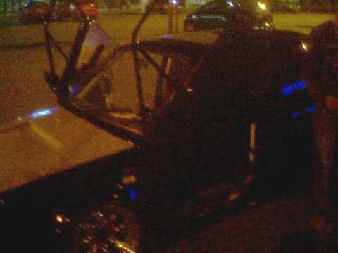

-> Mishoooo: toho som uz par krat videl... pedantna robota, ale takyto styl ja moc nemusim... btw ak sa nemylim tak mal velmi zaujimavo robene odpruzenie...

-> Mishoooo: no vypada zajimave

Nieco na chut

som to fotil pred dvomi hodinami a nic ine som pri sebe nemal

A co poviete na toto!!!!

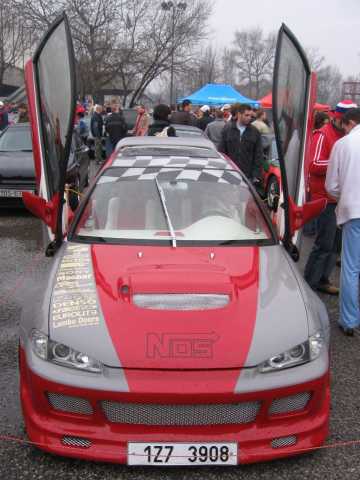

-> Majkl: tak toto vyzera podobne nie?

-> haso: jop

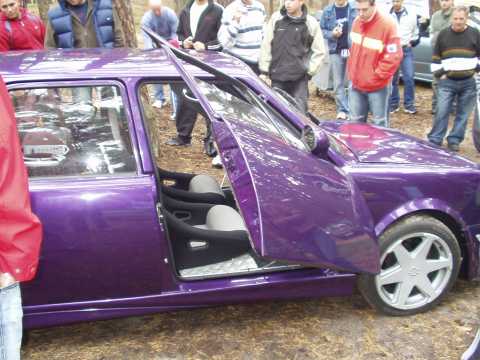

a toto su lambo doors???

-> syky.ja: Písty mam doma nový,ty by měli ty dveře zvedat uplně v pohodě....
-> Adam Radimovič: Vim jak to má ta fialová udělaná,panty na A sloupku,jen mi šlo o to,že na sedanu se mi to prostě nelíbí....

tam ma jebnute nejake obyc panty...je to videt aji na te fotce a nejaky slaby tlumic bo mu to neudrzi a kdyz leze ved tak musi ty dvere furt drzet bo by ho jebly pres kebulu ;)

ja to videl takto, loni v doksech
11:18:20
16.05.2006
16.05.2006
-> TUNER: no pokud myslis tu fialovou totalne zahlazenou s cumakem z kokty nebo z ceho tak to nejsou lambodoor ale nejake pofiderne otvirani s predelanyma pantama...lambo se otvira uplne jinak
09:39:42
16.05.2006
16.05.2006
-> syky.ja: Známej to vyrábí.Ale když mi říkal tu cenu,tak jsem kroutil očima.Je to asi z 10 nebo 12 mm plechu.I mam snad doma nějaký fotoz,ale nevim pořádně kde.Dělal to tak že při otevření ty dveře vyjedou o pár cm do strany a pak až se zvedají nahoru...
