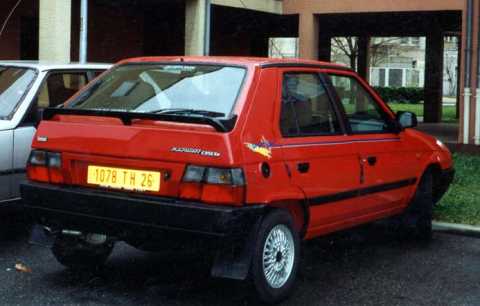

-> berkym1: jojo jedny z povolených kol, které se dávaly na akční modely, akurát máš na tom si myslím dost úzké pneu 165 je tak akurát na 4.5, tohle je 5.5 bych dal 175 - 185-70R13

nazdar.ja som tiez zhanal celu zimu alu na 4x98.povodne som chcel tie zo sportline,ale tie sa velmi tazko zhanaju.nakoniec som zohnal delty od kn,to su tie na fotke dole.orig.hliniky montovane na marathony.mam na nich mp 15,165-13.a hlavne nebudu problemi na stk.su povolene v tp.dokonca je na nich napisane ze su pre favorit.
