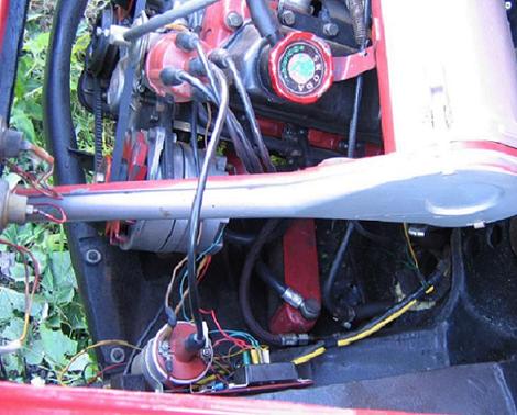

Rumman
-> TOMAS: Snad je to trochu vidět-na Š 110R

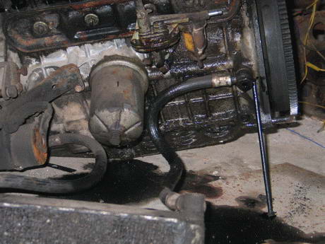

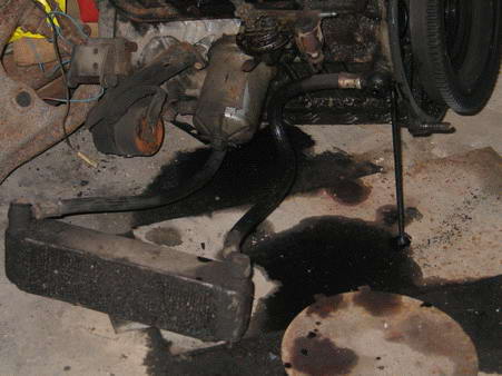

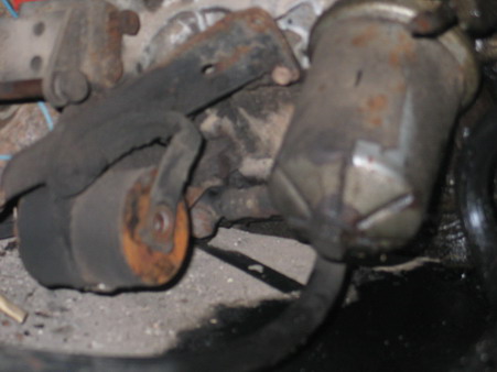

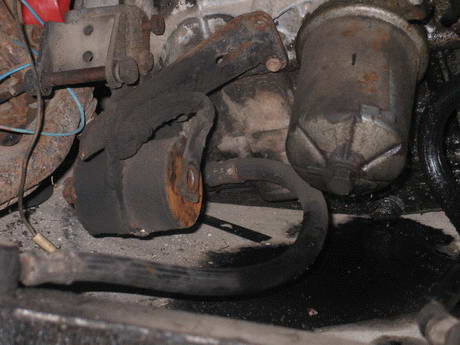

rolls
4
21:45:07
26.04.2006
26.04.2006
rolls
21:44:25
26.04.2006
26.04.2006
rolls
21:42:43
26.04.2006
26.04.2006
rolls
kua...ete raz 1

rolls
ak vydrzis do zajtra tak bude, mam v garage motor z 120LS a chladic som este nechal namontovany

prosim nemate nekdo foto namontovaneho chladice oleje na motoru+jeho uchiceni?predem dekuji
