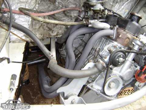

-> Majkl: Tak to nebylo ale LR - LR měla osmikanál, svody 4 in 1 a dva karbce - tohle mohlo být nějaké L/A a nebo něco domo robo, ale LR určitě ne.

-> Tuner#2: viděl sem na vlastní oči 130LR (originál s papírama u jednoho člověka v garáži - bral sem od něk sedačku MTX) a měla originál motor s 5ti kanalovou hlavou a sání přes hlavu

-> Duso: Nic takového neseženeš protože v A muselo být původní litinové potrubí

-> Majkl: No tak to bych s Tebou nesouhlasil.

-> Duso: ale meli, 130LR meli 5ti kanaly

-> 4L4: nic v zlom...ale tam bude asi na 8 kanal... zavodne skodovky nemaly aspon myslim ze nemali 5 kanal hlavu...

-> Duso: někde tu bylo ke stažení pdfko knížky sportovní úpravy škoda, tak pohledej a tam to určitě najdeš

ta co ??? nikto nic ? tomu neverim ze nikto nema planik na vyrobu vyfukoveho potrubia na 5 kanalovu hlavu valcou...

Nemate niekto prosim planiky na vyrobu vyfukoveho potrubia na 5 kanal ??? vid. foto...dakujem pekne !
www.katalpa.cz/speedpro/. ../524_photo1.jpg
