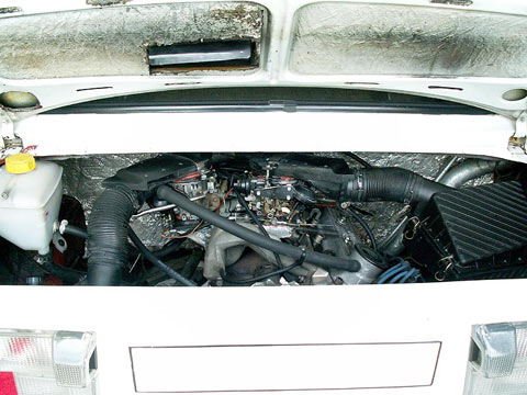

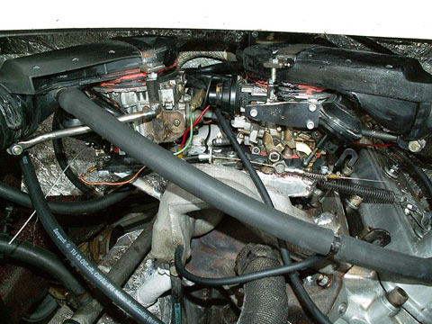

-> havlik: Žádný tajemství to není
. Na sání z MPI je navařená hliníková "noha", do který jsou uchycený oba karburátory. Ono to není moc na těch fotkách vidět. Po pravdě, není to moc vidět ani na živo, je tam dost plno.

-> Tuneman: hm no diky za fotky vypada to dosti huste
a jak to mas nak svareny dvoje sani k sobe nebo tam je nakej navarenej nastavec?

Tuneman
-> Gryzly: Holt má každej jinej vkus a to je O.K.
A motor? Než se ohřeje sací potrubí z MPI, tak to fixluje - musíš při rozjíždění víc přidat plyn, jinak to zdechne, taky to nechce moc jet a pocukává. Ale jak se to ohřeje, tak začíná sranda
. Do 3 500 ot. to jede vcelku normálně, ale výš to začíná na škodovku slušně táhnout a jde to tak do 5 500. Největší slabina je rozdělovač, který furt ladíme a furt to není ono. V průměru to žere tak 9,5 - 10 litrů (jezdím s tím většinou lážo plážo, jen občas tomu založím, kdo by se udržel :-)).
Když tomu fakt založím, tak jednička jde na 60 km/h a pak většinou řadím rovnou tři
. Maximálně jsem s tím jel 170 km/h, šla by víc, ale už to začalo detonovat kvůli rozdělovači a protože to není moc zajetý, tak jsem to dál netrápil.
Tak to asi tak
Tak to asi tak

-> Tuneman: Jó ty jsi ten expert s těma dvouma Lekrama. Hel mě se třeba zas nelíbí maska ale líbí se mi ta lavice na zadní kapotě.
TAk nám trošku pověz zážitky s těma karbama. jak to šteluješ, jak to lítá, kolik to žere a tak.

A ještě jedna

Tuneman
Pro havlika a další zájemce tady mám pár fotek motoru. Dvě jsou ještě před předělávkou, ale ta se motoru kromě sání vzuchu pod SPZ nedotkla, takže to je celkem šumák.
