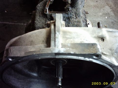

-> Majkl: A toto je ta tečka s dírma na šteft 10 a zesílená. jinak ty první nedoporučuju převrtávat, koupil jsem jednen 5q už převrtanej a je to tam dost zeslabený. radši si nech udělat šteft kterej na jedné straně je M10 a nadruhé je M8

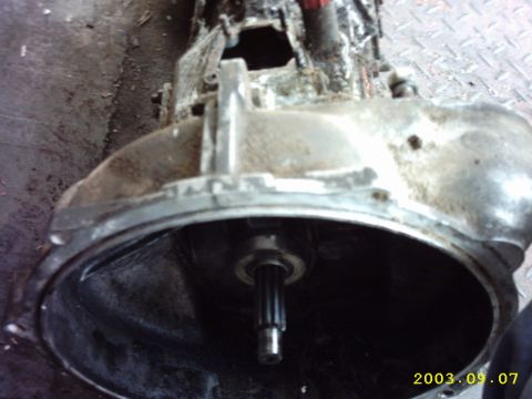

-> Majkl: todle je ta tečka na starších převosdovkách s osmičkama dírama.

-> Majkl: Obaly na 5q byly dva, liší se průměrem otvorů pro štefty a tuhostí, ten novější byl více vyztužen hlavně v oblasti diferáku.;)

-> Majkl: Oni byly asi 4 různé obaly

-> Majkl: Normální obal staršího 5q 8 šrouby navrchu jinak každý 5q do roku 7/87 pak byly zesílené

Dneska sme zjistily ze moje prevodovka 5q (puvodne ze skody 130 ve zvlastni vybave 84 rok) ma ty horni diry na 8ky stefty (stefty motoru) a (pri pohledu zezadu) na diru na levej dolni steft nema ten velkej nalitek takze steft z motoru je moc dlouhej.. jako u 4q.. u ostanich to je spravne (rapid 5q a 120kyvka 5q) diry na 10ky a dira s nalitkem co to mam za hybrida??

prostě má nějakou divokou převodovku která má menčía kratší dírry na přišroubování motoru. ty dvě horní jsou (byly) menší než štefty na motoru. a ta díry na ten dlouhej šteft co je vpravo tak je kratší.
