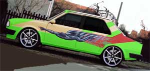

ty wole a já se těšil že má někdo takovýhle dělo s motorem ŠO 1,8T 20V nebo s Audi TT nebo Calibru nebo tak něco.

Je to TUNEROVO#2 "žlutka", kterou jsem lehce poladil pro další díl FF3

ňáká fotomontage ?

hele hele co to je za dělo tam dole na fotce ???
