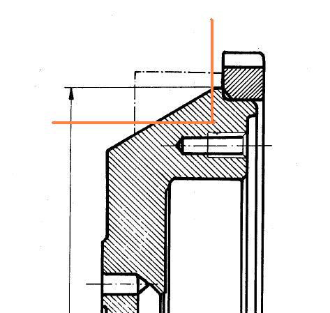

-> Labros: Myslel jsem bez lamely přítlačáku a šroubů asi jsem to blbě napsal

Tak nejdřív mu říkáš že 7kg má mít holej setrvák a pak že to je setrvák i s věncem

-> Gryzly: Však se to vážilo s věncem

-> ps: jenže když sundáš ze setváku přítlačák, lamelu, a věnec tak to co ti zustane má už těch 7kg před odlehčením.

-> ps: Duralovej setrvák ? Ale ty byly spíš šroubovaný dělený se závažíčkama po obvodu ne ?

-> Gryzly: Holej setrvák a někteří je dělali duralové

Zdravím především závodníky. chcu se vás zeptat, kámoš si staví auto na běžný ježdění, žádný závody ale aby jezdilo trochu svižněji. A když má rozhozenej motor tak si řekl že si nechá odlehčit setrvák a pak vyvážit. tak ho dal komusi na osostružení a ten člověk i když měl výkres tak to udělal podle sebe. a ted holej setrvák bez věnce a ostatních věcí váží 4,2kg. podle soutěžních specifikací by se měl odlehčovat na 7kg, jenže když jsme vážili celej setrvák včetně věnce, lamely, přítlačáku a šroubů tak měl 10,5kg a po odstrojení měl jen 7,5kg a tak se ptám těch 7kg po odlehčení je jen holej setrvák? tady je obrázek jak přibližně mu ho obrali.
