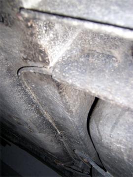

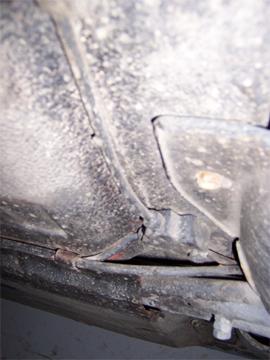

-> pistaa: nie je zac.
fotky tej zadnej kocky mam len taketo:
zvětšit poradte - Uchyty brzd. trubiek - obrázek od minno vložen 26.03.2006 23:21:03

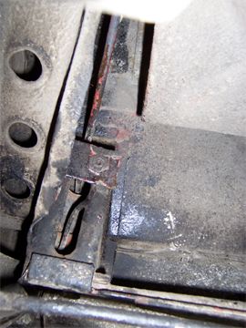

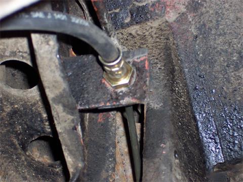

zadok
snad ti to pomoze
zvětšit poradte - Uchyty brzd. trubiek - obrázek od minno vložen 26.03.2006 20:48:00

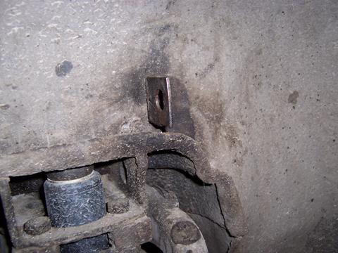

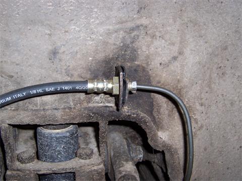

neviem na ake auto sa pytas, ale ak na 105/120 tak tu:
predok
zvětšit poradte - Uchyty brzd. trubiek - obrázek od minno vložen 26.03.2006 20:47:13
