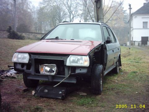

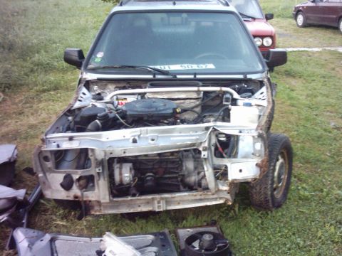

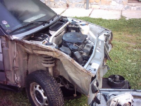

-> Apple: No to je většinou bráchova práce. já jen vypomáhal. Nikdo z nás není profík, muj obor je elektro a brácha je na vejšce, VUT FEKT. A co má jak narovnat si kontoloval podle naší felicie r.v.95. a jestli je to opravdu rovné se dovíme na geometrii.

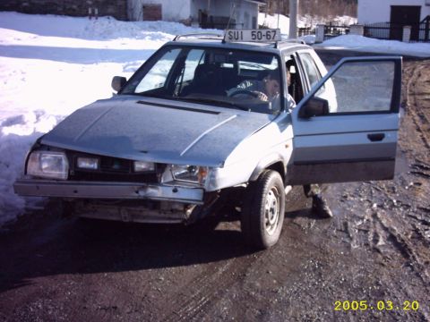

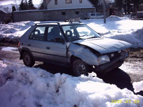

-> ejoty: To je safari uprava. ne koupil to brácha a já proto pak jel a brácha nevěděl jestli to má značky nebo je to ještě v depozitu, tak jsem mu ty značky dal viditelně na fotky který jsem mu posílal do brna emailem. Jinak auto bylo při koupi pojízdný a dojel jsem sním asi 10km v pohodě, jen trochu táhlo na příkopu.

-> Apple: Nevím kolik by to vyšlo v servise. puvodní majitel to měl tři měsice doma a nikdo to nechtěl, tak to chtěl nechat sešrotovat a odhlásit. dohodli jsme se s ním na 5000Kč + 700kč plná nádrž benzínu + 3000Kč za hliníkače k silverlineovy. muselo se koupit hodně nových plechů, (chladičovka, vršky předních podběhů, blatníky, zadní lemy, prahy) nový plechy asi za 5-7000kč plus sme sehnali starou kapotu, nárazník, světlo. pak jsme to všechno odstrojili, odřezali chladičovku, odvrtali výztuhu podběhu od předu až za tlumič, když se pak ještě odřízne vršek podběhu na kterým drží blatník, tak ten podběh je jen kus plechu ve tvaru S. a jde tvarovat skoro v ruce. navíc tvrdost materiálu byla podpořená korozí. pak se taky musel vrátit do puvodní polohy ten schodek na kterým je přidělanej posilovač brzd. pak na vaříš zpět výztuhu podběhu, vršek podběhu, chladičovku, vyvaříš druhou stranu, a pak se to zase nastrojí. takže motor, převodovka, nápravnice, ramena, pak tlumiče s nábojema a brzdama. když jsme to s bráchou na podzim počítali tak jsme se dostali na materiálu asi na 12-15000. a to je tam i metalíza za 3000,- taky jsme tam rovnou vyměnili silentbloky na přední nápravě, kuláky, svisláky, hydroštely, musely se vyvařit i ty výztuhy co jsou pod podlahou vepředu, i podlahy, kolem ručky to bylo taky pěkně rezlý. V servise by akorát opravili bouračku, my to i celý vyvaříme. na jaře se dostříkaj blatníky, dorazí se elektrika a pujde se na STK a emise a přihlásit. a pak se někdy ještě musí vyvařit prahy a lemy jsou kašový.

-oprava toho silverlina by vyšla tak na 17tis,že jo?podobnou bouračku sem měl v práci na rámu

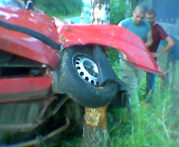

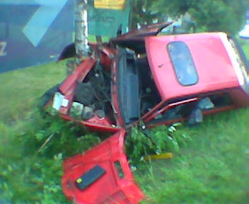

-> Cokin: Přesně tak stromy vykácet, jezdím po silnicích druhý a třetí třídy a ty jsou od těch velkejch stromů tak dom*daný, kořeny zvedaj zvedaj kousky silnice takže tě to hází ze strany na stranu a pokud ti to ujede tak to do toho stromu prostě narveš ať chceš nebo ne... a to nejsou žádný tenoučký břizký jako na ty fotce od tomasina, takže... stromy pryč :/

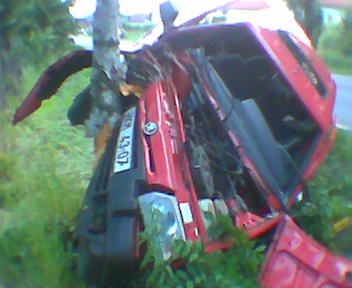

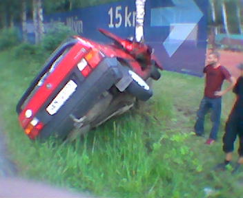

-> tomasino: Ty stromy u silnic bych vykácel vždycky se to kolem nich omotá kdyby tam nebyly tak skočíš do pole a jsi v poho ale takhle......au

-> Martin2705: dveře šli normálně otevírat, je to silver line 12/93 ale dost sežranej.

tomasino
-> Cokin: hele to nevim kolik jel, to brácha potkal u silnice

-> Martin2705: prej 30km/h na křižovatce. Díky vzpěře mezi tlumiči pohlý oba domky tlumičů. sklo se ale rozbylo jen od rohů posunuté kapoty.

Pěkná omotávka kolem stromu.Zajmalo by mě v kolika do toho vletěl.

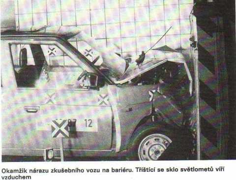

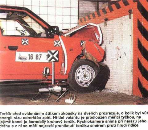

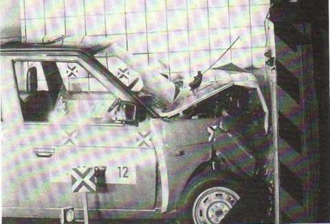

-> Martin2705: Tohle je ale čelní náraz do betonové zdi. Ty obrázky co tu byly předtím byla do betonu ale s přesahem 40% nebo tak nějak. Takže nelze srovnávat tento náraz favoritu a ty obrázky co tu proběhly předtím...
12:06:47
17.03.2006
17.03.2006
-> Labros: Já jsem to tam taky nenašel, ale určitě to bude v té době nějaká normalizovaná rychlost, ale co jsem se ptal, tak oficiální crash testy nebyly, byly jen tyto tovární.... a neprozradili nic víc k tomu, napsali, že jsou to interní informace a že je neposkitují...

a druhá, jak píše Lájoš, je to z knihy Škoda Favorit 136L vyjíždí

Já ti sem hodím nárazové testy Favoritu, co se dělali přímo v MB
obr. #1
obr. #1
12:01:14
17.03.2006
17.03.2006
Z knihy Škoda favorit 136L vyjíždí - thanks 2 Kirri. Bohužel jsem nenašel, kolik byla rychlost.
