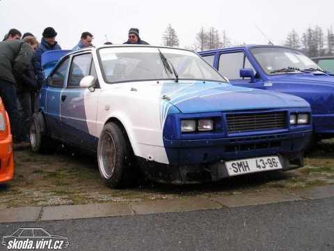

-> Gianluigi: zkus firmu AXL Tuning ze Zábřeha na Moravě, ten ji určitě bude mít i se světlama. Ale pozor to bílo modrý auto nemá přední blinkry-> minno: Já poznám akorát dva typy užovek, s puvodní napravou a s eMkovou.
Toto je bráchovo Garde na eMkových:

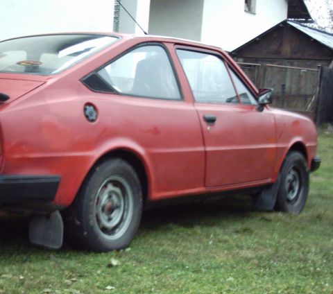

ja by som sa tiez rad dozvedel nieco o tomto. jedna sa o "utopenie" seriovych kolies na eMku a na uzofke. Prilozeny obrazok je pohlad spredu na lemy. Na emkach su tie kolesa utopene vzdy rovnako. Ale na uzovkach byvaju dva typy "utopenia" kolesa. Prvy pripad - koleso lezie podobne "von" ako na emku. Druhy pripad - koleso je strasne utopene dnu. Je to asi tak 50:50 vsetkych uzoviek ktore vidavam. A na tom druhom pripade-hodne utopene kolesa byvaju aj 155R14 aj 165R13 kolesa. Kto sa v tom ma vyznat? Nechce sa mi verit, ze by tolko uzoviek malo emkove napravy alebo podlozky, ze by tie kolesa boli na tolkych autach viac von...

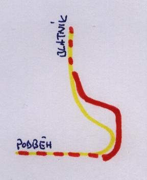

David.:
jo jeste legenda.
zluta-uzovky/garde
cervena- eMko/rapid
jo jeste legenda.
zluta-uzovky/garde
cervena- eMko/rapid

-> David.: tady jsem to nacrtnul v cem je rozdil.to co je prerusovane je oblast kde se ty lemy zase potkaji.takze eMkovy jdou navarit na uzovkovou kastli a obracene.s toho nacrtku jde taky vydedukovak proc jsou ty plastove listy jinak dlouhe

-> David.: ty modre koty(vykroj kola) nameris vsude stejny.kdyby to tak nebylo,tak zakonite musi byt jine podbehy na ktere jsou lemy nabodovany-a to 100% nejsou.
eMkovej lem ma jinej prolis(sirsi a vystouplejsi) proto jsou jine plastove listy(delka) u GLS a treba taky garde ma ty orig gumove nalepovaci listy o 1,7cm delsi oproti rapidovi..

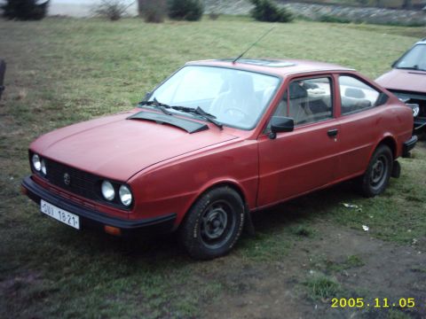

-> fanda_bl: zvedlej?zvedlej není,to je originál,já takovýhle úpravy nedělám,mám sériovkuakorát to auto bylo předváděcí,a jezdilo ve dvou lidech,a má zasebou jen 50tis.km takže nejsou unavený pružiny a překorucený ramena,proto to oproti jiným škodovkám vypadá je je to výš.ale takhle je to originál...a nahoru ten zadek není,mrkni na fotku celýho auta,tady to možná tak zkresluje

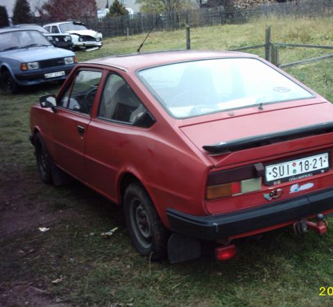

lišit se liší a to v tom že když jsou na autě ty lišy na dveřích(viz fotka toho mýho auta)tak ta malá lištička na blatníku (viz. zelený orámování) je u užovky delší,protože ten lem začíná až dál.ale o to tady vůbec nejde,jde mi o ten rozdíl garde-rapid.a tam je jedinej rozdíl teky v tom lemu....jinak by byly stejný,ne?
