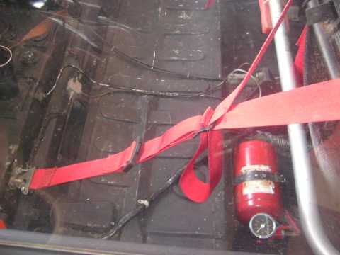

jate-line
Třeba takhle a ten zbytek si domyslite

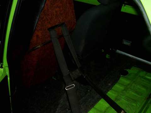

V rapidu (řekl bych že to bude i v jiných škodovkách) jsem měl pás chycený vzadu tam jak je přišroubovanej Press pro zadního spolujezdce. Kousek vedle jeho úchytu je další zesílená matka a tam to padne jako ulitý, je to i téměř v ose přední sedačky. A nějak to přivázat na zadní pás do C sloupku mi přijde jako krajně nevhodný, akorát tak na oběšení. A chytit pás ještě někde před zadní sedačkou je taky pěkně na Ho... , při nárazu ti to zlomí páteř. V těch papírech co se dávají k pásům je tohle doslova zakázaný
-> petřík: fotka pásu je u mýho rapida na skodateamu

petřík
dík všem. a nemáte někdo třeba fotky kde to bude nějak dobře vidět?

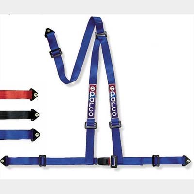

treba na bezpecnostni ram
13:03:03
11.03.2006
11.03.2006

Nevíte kam se montuje ten zadní uchyt? (ten co je na fotce nahoře.)
díky
díky
