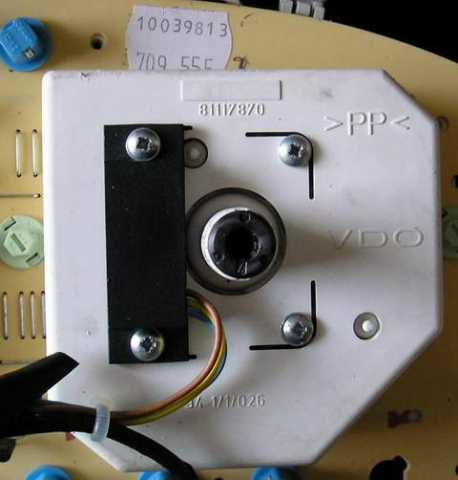

Dino
-> David.: z predni napravy ? jetli myslis nahon tachometru tak ten je pohanej od diferencialu v prevodovce. Tenhle cernej bazmek co je na fotce z 16:23:06 07.03.2006 je snimac rychlosti pro palubni pocitac - snima otacky nahonu, prevadi je na elektrickej signal a posila to dal do PP

David.
-> Dino: snímač rychlesti by měl jít snad z přední nápravy a ne z tachometru(jestli se teda nepletu)

Dino
-> Gryzly: neni to nahodou snimac rychlosti pro palub. pocitac ? ja bych rekl ze jo

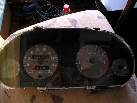

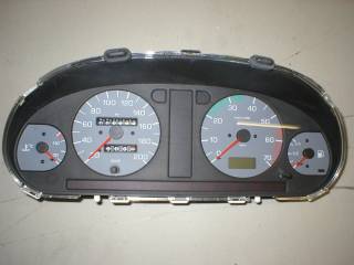

David.
rozdíl je jasnej(jiný čísla,otáčky u 1.3 x100,u 1.6 x1000,zelený pole otáčkoměru u 1.3,pole teploměru a palivoměru u 1.6 bez čísel)

David.
tohle je přístrojovka do 1.6tky

Martin2705
taky se přiklánim k 1,6 protože 1,3 myslim měla tacháč do 180

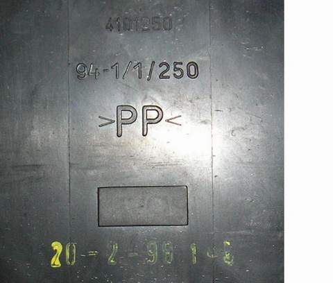

COKAPIK
-> Johny Death: no sedelo by to i podel popisu tim zlutym pismem jako rok vyroby 20.2.98 a pak je tam 1,6

Johny Death
Podle mě to bude z 1,6ky cili MPi ty měly jinej font cisel a na palivomeru už nebyly žádny čísla 1/2 1/1 ...

COKAPIK
Tak a vi cisel uz tam fakt neni

COKAPIK
jaky je tohle typ pristrojovky?bmm nebo Mpi?
