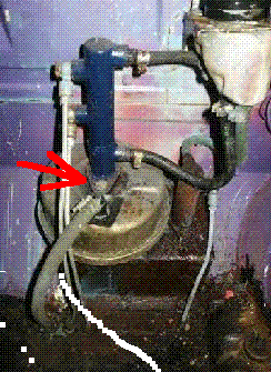

-> Syny: :beu urazky,co presne se na posilovaci muze povolit?resp. utahnutim ceho muzu obnovit jeho funkci?

Utahni vsechno co de. A pokud to bude delat furt tak novej posik¨. Na vrakarne cca 300 - 400,-

trestament
-> sep: dik zkusim na to mrknou...s posilovacem sem jeste nikdy nic nedelal takze nevim co tam vsechno je a jak...mrknu na to...diky za tipa

-> trestament: :to muze byt klidne jen to tesneni tlacitka,zadne vyhazovani posilovace,staci kdyz sundas valec(klidne jen od posilovace,muzes nechat zapojene hadice) a pod nim je gumovy tesnici krouzek s kovovou vlozkou,ten bude mozna deravy......stoji asi 3Kc,vymenis ,nic nefouka,jedes...

trestament
no to me taky napadlo...ale takze rikas spis se nepokouset spravovat ale radsi sehnat jinej...

-> trestament: tak je asi prasklá membrána v tom posilovači.

trestament
fuci to prave ze primo mezitim HBV a tim samotnym posilakem, presne v miste toho hrotu ty sipky.

určitě vyměnit, opravovat to nemá smysl, nefučí to kolem tý hadice?

trestament
jinak tu fotku sem si tady pucil nekde z webu takze se pripadne omlouvam ;-)

trestament
Cau, takze jsem zjistil ze mi fici z posilovace brzd (sipak to ukazuje presne kde). Z brzdama problem neni, brzdi dobre ale ficet to urcite nema. Naky rady co muze bejt spatne? Da se vubec posilak zpravovat nebo radsi sehnat nejakej starsi jinej?
