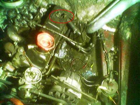

myslím že tím jak vypl zapalování se v cívce odpojovače indukovalo vysoké napětí, přeskočila jiskřička a narodil se plamínek.

-> Alan: ja mam podobnu prihodu. Kabel odpojovaca som mal v minulosti tiez tahany bez pojistky, a zrazu len biely stiplavy dym jagsvine a odstavil som to nastastie v pohode, len som asi 10 metrov isiel s hlavou von z okna, lebo nebolo v aute nic vidno. ludia na zastavke s toho dost nechapali:)

pod kobercema vede nakej tlustej přívodní kabel nekde zezadu asi na pojistky a jak sem zjistil asi to bude jedinej kabel co neni jištenej.A proste si tak jedu a najednou v aute hroznej smrdat a kouř sem zastavil a musel sem koknout odkud se ti line a šlo tro práve pod kobercem a nestačil sem se divit ležel tam jenom práve ten tlustej kabel ale opálenej v cely dílce takovym způsobem že tam ležela jenom měd sem na to koukal jak puk

-> King: Však kdyby propalil ten dratek hadici k mixu, tak by to bylo taky zajimavy, ovšem tu by propaloval asi celou životnost auta :-).

2 Hanz: Jasne, je proste souhra nahod, ze nedokonale ukostreny viko ventilu a opalenej drat dokazalo udrzet zkratovej proud kolem 10A a teplem se poskodila hadice. Mensi proud by to nedokazal a vetsi by vyhodil pojistku. Jeste ze mam auto plyn!

-> King: prave ze nema.... docela me to prekvapilo, vidim to prvne v zivote

2 hanz: No, parada :) Jenom me napada, jestli nahodou nema kamos misto pojistky c.2 vrazenou dvoukorunu.
12:21:20

hans
tady to zacalo...
12:19:40
21.02.2006
21.02.2006
hans
V patek kamosovi vyhorela skodofka a to docela zajimavym zpusobem...
kabel odpojovace volnobehu se prosoupal o ten plisek co drzi hadici od benzinu, probijel a tim propalil hadicku od benzinu akorat kdyz kamos vypnul klicek, benzin se rozstrik po motoru a chytnul, dal uz si to asi predstavite....
padnul na to 9kg hasica, ale nakonec to nedopadlo tag hrozne - roztekly hadice, kabely, svetla a vzduchovej filtr, jinak lak to nastesti prezil
dam sem foto, ale sorry za kvalitu je to z mobilu
