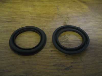

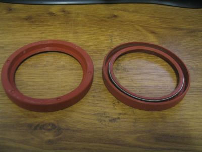

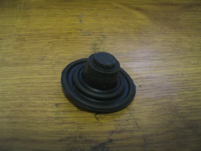

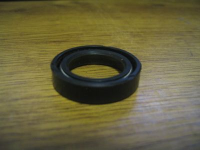

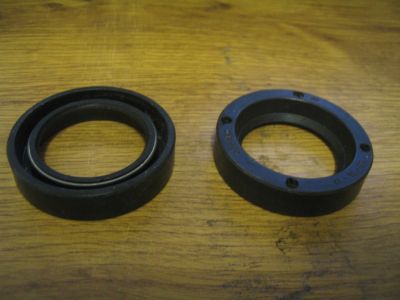

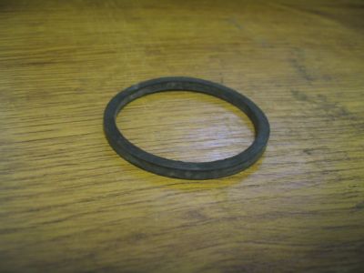

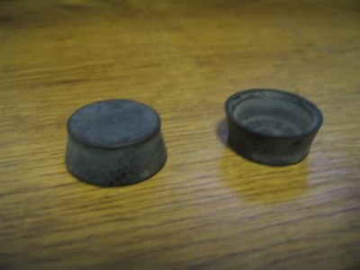

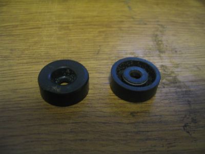

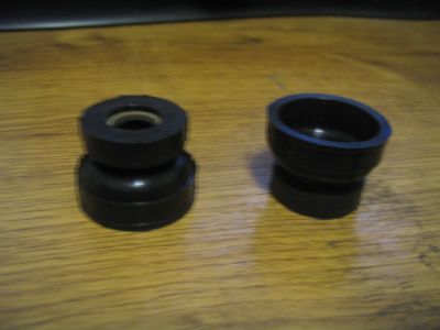

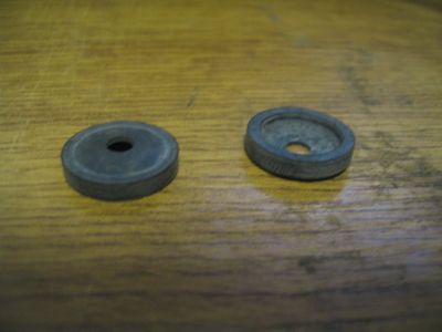

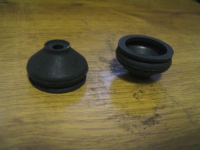

-> Borin: Kurňa Bóřo měls ty fotky očíslovat, kdo se v tom má vyznat.
1. podlemě a podle rozměru 80 - 100-13 je na kliku od strany převodovky
2.nevim
3.nevim
4 gufero hrídele vysupující z převodvky ke spojce.
5.nevim
6.prachovky na brzdy. asi dvoupístky
7.nevim, podle mě pruchodka na kabely
8.asi na kuláky. sem nevěděl že to jde sehnat i bez kulaku.
9.kroužek do brzdiče asi do dvoupístku
10.nevim
11. gumička do prasátka ale podle mě se takovýdle používali ještě na užovkách.
12. možná gumička v hlavním brzdovým válci na omezování tlaku k zadním kolům. (brzdy bez posilovače)
2.nevim
3.nevim
5.nevim
10.nevim

XFunny
me zajima 5,7,9,10,11 ? a hlavne cislo 10 - to mi vrta v hlave uz rok.

malvas
42-56-7-vlecka naprava vnejsi gufero
80-100-13-gufero zadniho vika motoru(za setrvakem)
38-56-12-?to nevim
20-30-7-gufero prevodovky
6-22-8-?
tesneni (prachovka) pistku pr. kot. brzdy
prachovka kuloveho cepu rizeni(to se prodava zvlast?)
tesneni pistku pr. kot brzdy ctyr nebo dvou pistkove
tesneni do prasatka spojkoveho nebo brzdoveho
hledal jsem v katalogu a v pameti co sem kdy menil takze se muzu mylit ale neco asi na skudku neni treba ta divna guma co se tvari jako membrana takze bez zaruky
38-56-12-?to nevim
6-22-8-?

to první podle mě není na řemenici ale spíš do zadního víka motoru

Bobesh
9. těsnící gumičky pístů do 2-pístových brzdičů, 10.gufera vodítek ventilů na hliněný hlavy, 11.gumičky do zadních brzd. válečků (prasátek) průměr nevim ale je vylisovanej zezadu, 12. gumičky do spojkový nebo brzdový pumpy ale fakt jen doměnka

Bobesh
-> Borin: Nemám u sebe katalog ani andrta,tak to střelím od boku:1.gufero rozvodové víko-řemenice,2.gufero mokrý poloosy vnitřní,3.gufero mokrý poloosy venkovní,4.-5. nevím,6.prachovky dvoupístů (přední 2pístové brzdiče),7. nevím,8.prachovky (manžety) kulových čepů spojovací tyče řízení, 9.gumičky 2pístů
