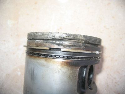

Já totiž ze začátku laboroval se základním předstihem 8 stupňů a tomu motoru to evidentně nedělalo dobře, i když jelo to nejlíp.

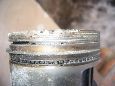

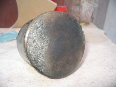

-> Labros: Ostatní sou jen lehce černý jinak vypadaj v pohodě...Jak se to projevilo ??? Jedu si takhle jednou (klidná jízda 60kou) a najednou čumím teplota 120 a rozsvítilo se mazání asi za 10 vteřin se ozvalo bouchání, tak sem zajel ke straně a už jen vidím jak ze mě jde černej kouř...otevřu dekl a málem sem se poblil co to bylo za retuch...tak to okouknu a vidím desítky bublinek co jdou pod hlavou...tak sem to nakvedlal a jedl dál protože sem byl v tak super místě že by mě tam nikdo nenašel...cesta byla cca 5km a bouchání se zesilovalo bylo to něco jako čicí stroj když ještě někdo do rytmu douchá do bloku kladivem...kdykoliv sem vyřadil tak to zdechlo a po vražení kvaltu se zase chytnul...dolel sem k mladý (protože ona bydlela nejblíž) k baráku a zdechnul to no a pak sem jel na laně...12

no hlavne mu to pri chodu muselo klepat.. nebot je to typickej priklad zrusenyho pistu detonacnim spalovanim.. pri zvyseny kompresi se tohle muze stat radove za nekolik malo stovek km.. u seriovyho motoru taky v podstate celkem rychle, i kdyz ten je samozrejme odolnejsi..
to je jak rikam porad seriovej motor muze mit kazdej a staci mu seriova udrzba v predepsanejch intervalech, upravenej motor ma ty intervaly podstatne kratsi a sebelepsi motor se da znicit nevhodnym nastavenim a zachazenim..

-> Borin: Jak se to projevovalo při chodu? Žhavilo to asi dost? Ostatní válce a písty vypadaly taky takhle?

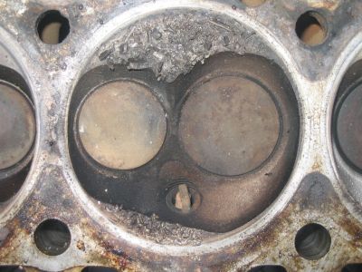

Jinak není to prasklý ale vypálený...

Hlava je taky hotová
zvětšit Foto jak dopadl můj motor... - obrázek od Borin - Král tuzerů vložen 08.02.2006 16:03:03

Píst třetího válce
zvětšit Foto jak dopadl můj motor... - obrázek od Borin - Král tuzerů vložen 08.02.2006 16:01:32

Pár lidí chtělo vidět fotky jak dopadl můj motor...Neměl najeto tolik kolik měl mít...
