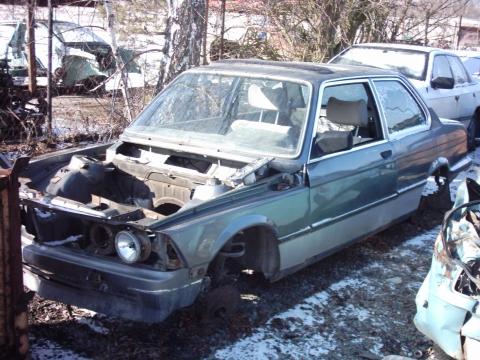

-> Adam Radimovič: Mě se ta klitschka líbí
No, mám doma vyfocenej ještě tunel.
Ten mi pro porovnání tuhosti stačí.
Má to sice titěrnej B sloupek, ale i když je to mrcha někdy z 80. let a modelově starší, tak je to dotaženější.
Všude to má nalepené odhlučňovací panely, za které teď platíte těžký peníz..., fakt je proti tomu Šáde hrůza (tapecírung, nápravy, čalounění, elektroinstalace, odhlučnění, pevnost skeletu...).

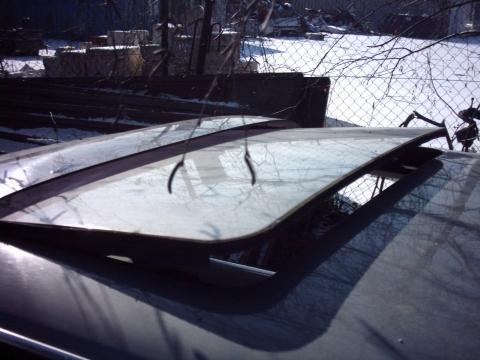

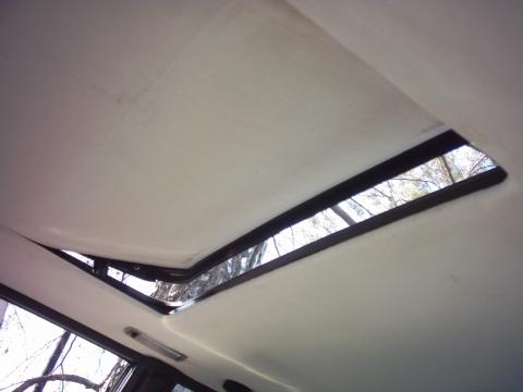

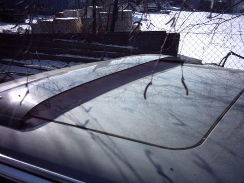

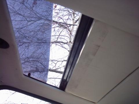

Mňo. Ta klička na ovládání okna je vyklápěcí.
Na jednu stranu okno celé zajede pod tapec, který byl v té době už sedvičového typu, a na stranu druhou se vyklápí.
Ten kšilt se mi líbí, je krásně retro.
Značka okna je Webasto, je to v podstatě posuvný a výklopný díl střechy (plech).
No a Bawko nemá příčnou výztuhu na střeše jako šáde. A když zajede okno pod tapec, tak v podstatě sežere celou střechu.

A je to tahle stará popelnice

Šíbr z BMW (stará 3ka) - a nebo se vyklápí.

Šíbr z BMW (stará 3ka) - zasouvá se celé do střechy

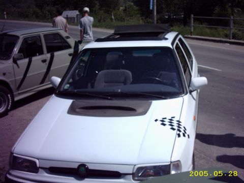

ja mam ten typ co zajizdi pouze pod strechu ty co zajizdi nad strechu sem videl jen na CRXu.nejdou mi posilat fotky bych sem neco hodil.

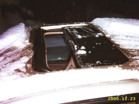

vepředku je vidět malej vysouvací větrnej štítek jako to má i Malvaz. Takhle je to napul zajetý ale zajede to i s tím sněhem co tam zustal a zase ten sníh vyjede. Jinak některý šíbry maj i odvodnovací kanálky, například do sloupků a pak pod blatník.
-> malvas: Z jakýho auta to máš ty?

-> Jirik: Mám ted od vánoc doma Nissana Primeru 1,6 1996 bez papírů, a je tam takovej šíbr jak popisuješ, se sklo zasune do střechy a máš nad hlavou velkou díru, a vepředu se vysune malej štítek, nebo mužeš okno vysunout zadkem ven jako klasický škodovácký střešák. Je to v elektrice a ovládá se to jedním kolíbkovým přepínačem, taky je tam taková clona kterou zasuneš a není okno zevnitř vidět vubec. montovat se to tam bude tak že se z nissanu vyřízne kus střechy kolem okna a navaří se do střechy na šádes. už jsem uvažoval na d tou výztuhou, ještě teda nevím jak je to uděláný pod tím panelem na nissanu, ale v nejhorším připadě bych tu výztuhu na prostředku odstřihl a kolem okna mezi tapecírem a plecem střechy bych svařil kovovej rámeček kterej bych navařil k výztuze pod střechou. ten rámeček by byl kolem toho okna. Taky přemejšlím že bych použil stropní panel z toho nissana. Primera je auto velikosti oktávky takže by stačilo to zastřihnout na krajích. eště to budu muset konzultovat s kámoškou od bejvalé kolegyně. Je to čalounice. Jinak co vím tak nestandartní okna maj U-geen, Samantus a pak nějakej oranžovej sedan, ale nevím nick.

malvas
no ja mam elektricky ovladany. pricnik sem poodvrtani bodovych svaru namontoval zpatky o kousek dal sroubama (az bude cas a cecko tak to navarim) a ted resim tu samou otazku s tapecem v sekci interier stropni panel fe. do S120 na moje okno se muzes mrknout v autech malvas S120.

U např. 3/4 oken která zajíždí pod tapec, musí všechno pryč. Jak tam potom drží zbytek čalounění, tak aby drželo tvar a nesníží se odstraněním příčníku tuhost karoserie ?
Je jasné, že nějaký vliv oproti, malým originálním šíbrům, to mít bude.
