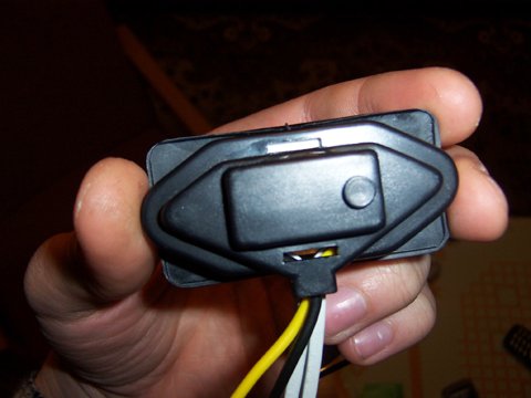

Ta pena je na hovno, z duse jsem si udelal nove a dal jsem ho tam a kompletne utesnil zezadu a zepredu jsem to dal na sklenarsky silikon(na akvarka) a uz se ani neparuje...jo a zevnitr jsem to vytrel lehce silikonovym gelem na kontakty, nebo vystrikat kontoxem aby to nerezivelo....

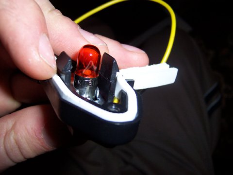

Koukám uplně nová součást a oranžová žárovka 156 . Tak už je mi to jasný. To zadní odvětrávání mám ucpaný barvou.
20:54:55
29.01.2006
vnútorné tesnenie stojí za prt, je príliš nízke a nedolieha a mám pocit že je aj nasákavé

20:53:22
29.01.2006
2 zadne diery

jinak ty díry tam nech, má to svůj význam, kdyby to tam bylo jen tak fórově tak to tam asi není......
