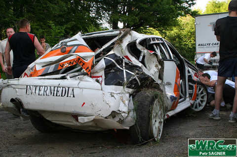

Nemyslím že by na tom bylo něco špatně, ale když už tam chceš cpát rám nemá myslím cenu uvažovat nad tím jestli má být šroubovaný nebo vařený.Podle mně když rám tak vevařený a o tom jestli máš druhou kasli to je podle mně taky jedno protože při větší ráně je ten rám v autě právě proto aby ochránil posádku a to že zvyšuje tuhost karoserie je podle mně až jeho druhý úkol.Navíc když chceš rám a sedneš do toho v normálním provozu a nedej bože s tím autem někde praštíš tek první co bude že se pěkně praštíš o jednu z trubek.A jestli jsi někde viděl záběry z havárek v MS tak bez Hansu je vidět jak pěkně posádce lítá hlava a končetiny sem a tam.A jak jsou ti připoutaní.
Jinak jedna fotka auta na které jde pěkně vidět jak zachránil rám posádku a myslím že toto by šroubovaný rám jen stěží vydržel... ale takových fotek máte sami určitě dost.

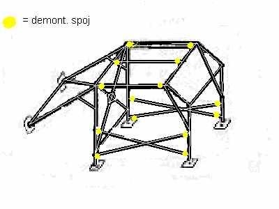

-> lubor: tak jestli je ta platle navarena nebo prisroubovaná se mi v Malování hrotit nechtelo,
ale nechapu kde je problem co se tyce prevleku.........rad se necham poucit

lubor
-->vhml:no,když ty to máš celé takové"divné";o
).zásadní problém je,že jsi použil"maluvku"
ramu pevně vevařeného do kastle(tak jak ho má třeba Nikorjak),a na to jsi dobastlil spojekde se ti hodily.Jenže takhle,se to obvykle nedělá-i když dnes ti popravdě vyrobí všechno,co si navymýšlíš(pokud na to máš prostředky).
Podívej se na starší rámy v závodních škodovkách,které mají převlékané spoje-a pochopíš,o čem mluvím.

-> Bery: mam 2 kastle a kdyby nahodou nekdy mela jedna ,,poruchu
" tak aby se dal narychlo hodit ram do druhyho auta

-> lubor: je videt ze to sou taci ktery nemaj o rozebiracim celoramu ani tuseni, schvalne uber nakej spoj a rekni mi jak to pak rozeberes,to by me mooc zajimalo

lubor
-->vhml:no jak už píše Bery-máš tam moc spojů(a zrovna většinou tam-kde to vůbec není třeba).Technologie výroby a spasování ,by se pak stala oproti těm"klasickým variantám"peklem.Já mám v autě"jenom"polo
rám-od firmy ZAPA z Tišnova,a ten nemá ani jediný takový spoj-Jenom kotvení do"kostek"u prahů,a zadních podběhů.čím míň spojů-tím líp--a hlavně,není to nutné,,mě se to tam vlezlo uplně v klidu( a to mám šroubovací).

-> vhml: máš tam fakt hodně spojů - s demontovatelnýma křížema jsem rám ještě neviděl - není to zbytečný??....proč to chceš vlastně rozebíratelný???

vhml
takhle nak si ho predstavuju ja
