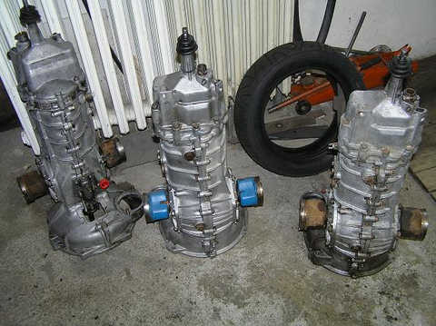

Ta prostřední je moje první oběť......

-> vhml: No jo,já na papíru mam taky 150,ale reál bude někde jinde,hlavně když jsem línej a nepřivedl si doteď dostatek vzduchu na intercooler...
Převody bohužel serie a proto ani nechci razantně zvyšovat výkon i když by to u tohodle motoru nebyl vůbec žádnej problém.....
V sobotu jsem vezl 3 kousky na repas + možná budu vymejšlet něco s 5 stupňem aby byl delší.....Beztak jezdim furt na pětku a Tuner 2 řve že tam mydlí 3 - 4 - 5......No jo,krouťák už od nějakejch 1800 ot. je znát....

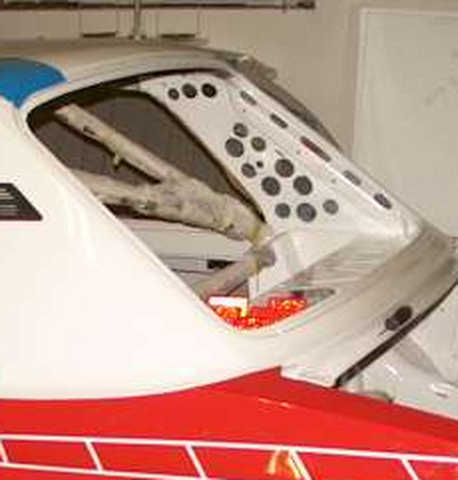

asi takhle..

Bery
-> vhml: dlouhá cesta před tebou,ale 50 kg z interiéru je málo:-)
dalších 10 kg je na podlaze a vzadu na přepážce tlumexu,na dvou dveřích jsem uděla -4kg,palubku jsem nevážil,ale to je taky 6-7kg dole,vodu pryč,topení pryč,místo oken plast,vyhodit ty dělící sloupky a dát to v kuse,u 4dvířek se ještě třeba rozvrtává ten zadní sloupek(mrknu po fotce)....místo tapecu hliník nebo plast...je toho dost...
