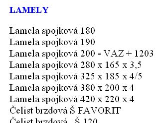

-> Jirik: muj zdroj:

Žigul měl 190ku.
20:15:54
06.01.2006
06.01.2006
Podle mě to mělo 210ky, stejnou měla stará Octavia.
Ale je možné, že s talířovkou už dělali menší.
20:14:24
06.01.2006
06.01.2006
-> Gryzly: třeba se tam ta 200-ka vejde (do setrváku)
19:54:32
06.01.2006
06.01.2006
-> Jirik: dvanáscettrosky měli lamelu 200 stejně jako žiguly, ale to nevylučuje že by se nedělali i dvanáscettrosky s lamelou 190
