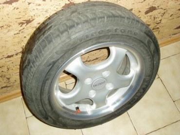

Stejne tam budes mit podlozky i kdyz budes mit vlecku !!!! prece nebudes jezdit jak uzounek, nebo chces kotouce ? A tyhle kola neber jsou hnusne.....ma je kazdy dedek !!!

-> XFunny: To nejsou kola od remixe nybrz 14ky 185/60 et32

-> Tomasson: ja mam taky kyvku, predek upravene naboje, vzadu podlozky 2,6 cm, Kola 15" ET25!!! Gumy 195/50 a drzi v pohode...
(bezproblemu je i protocim)
Jestli to jsou kola od remixe tak to ma ET35, takze bez podlozek to bude vypadat jak uzoun !!!!!!!!!!!
Jinak se delaji naboje+ kotouce i na kyvku, je to uplne stejny naboj jak na vlecku ale stim ze tam neni tisicihran ale kuzel jak na bubnu!!!

Tady prikladam foto tech kol jen tak pro kuknutii....
