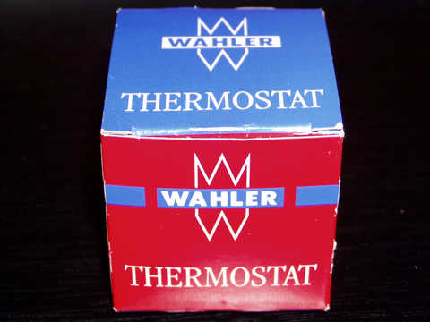

včera jsme vyměnili u kámoče ve fávu termostat, měl tam Motorad na 88°C a dali jsem tam Wahlera a je to rozdíl jako prase, topí to daleko dřív a hlavně pořádně!
Jinak ten Motorad měl o dost menší talířek!

Taxem si koupil v pátek Fávo termostat, porovnávali jsme to přímo na prodejně se 120kovým a jediný rozdíl je číslo na krabičce, 80 oproti 88. Je to nějakej francouzskej, asi stejnej jako Majklův.

teďka už stejně všichni mají Wahler ;)

tak sem vcera koupil udajne original do 136ky (krabicku uz nemam) ale myslim ze nejakej francouz a merili sme suplerou rozdil talirku od fackovyho a byly stejny

-> Pilot 105: Tak auto moto Nový to jistí - mají ho tam za 126,- bez krabičky, ale je na něm vyraženo Wahler, Germany, 88° ale na pohled úplně stejný jako nějaký polský šmejd (měl trochu jinou pružinu) včetně průměru talířku...

-> Majkl: Jo je tam napsaný "Wahler"

-> King: díky tohle sem potreboval slyset, jdu shanet Wahler... (je to na tom nekde napsany?)

2 Labros: Kdyz uz jsme u tech zduvodneni - favo ma prece taky topeni a vyhrivani sani
Opiram se o Cechovy teorie :c) To ze 742.1xx maji vetsi a tudis vykonejsi pumpu je proste fakt a asi ji nedelali ve Skodovce pro nic zanic.
Vynatek z "dila" JC:
"....Pravděpodobně se Ti při plnění chladícího systému nepodařilo všechny trubky odvzdušnit a tak až se motor pořádně zahřál, voda vyletěla nahoru, protože ji vzduch nenechal kolovat. Dále bývá problém v použitém termostatu, myslím výrobce. Motorad dělá malé talířky a voda málo cirkuluje (přestože je termostst plně otevřen, vodu pořád škrtí - vlastní zkušenost!!), proto se střední teplota dostala asi o 10 st. výše než je normál (okolo 90 st. u Fa) a tak při cca 100 st. začala vařit. Pokud použiješ termostat Wahler s velkým talířkem, tento problém nevzniká. Každopádně použití termostatu ze Š 120 není pro Fa vhodné, teplota je příliš nízká, motor je počítán na vyšší teplotní stav. Dej tam Wahler na Favorita a nech motor ohřát na místě, pokud otevřeš topení a odvzdušňovací ventilek v kufru, vzduch při zvýšených otáčkách vyjde ven (pozor, Fridexy poškozují lak, vodu z odvzdušňováku do něčeho chytej). Předělával jsem pár aut na Fa a problémy jsem nikdy neměl. Každopádně musíš použít čerpadlo chladící kapaliny ze škodovky, má větší vrtuli, Fáčkové nestačí honit vodu dokola. ...."
