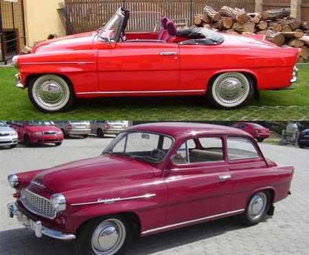

-> ps: bohuzel, ani googlem ani seznamem, ale nekde psali, ze felicia neni v kazdym, nekde, ze jsou jen octavky
-> all: tady je porovnani....

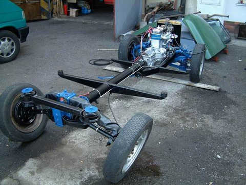

15:58:13
15.11.2005
15.11.2005
-> Jarda: jj určitě vyfoť, takhle zachovalej nebo zrenovovanej podvozek z takovýho veterána je fakt lahůdka!

15:20:06
15.11.2005
15.11.2005
-> Labros: ten podvozek s prevodovkou a motorem jsem nasel na netu, pak ti vyfotim svuj az se do toho pustim, kdyz se ti to tak libi

13:26:04
15.11.2005
15.11.2005
-> Jirik: Sanity je měly jako pomocné aby to skákání pacienti přežily
13:03:25
15.11.2005
15.11.2005
Když už tady máte vyfocené to šasí.
Tak víte že experimentovali s vinutejma pružinama na zadní nápravu ?
Vypadalo to zajímavě, ale hlavně použitelně, škoda že to nešlo do výroby.

chtel bych se zeptat jestli nekdo nevite, jestli jsou stejne tyto podvozky, chtel bych si udelat feldu do origo stavu (asi radsi tu Super 996) ikdyz 450 muze zase byt predchozi vet. kat.
Jak jiste vite feldu je tezky sehnat v kloudnym stavu a za slusnej peniz, tak bych si predem zrenovoval podvozek pro octavku a pak bych (az bych sehnal) na nej posadil karoserii feldu...........
