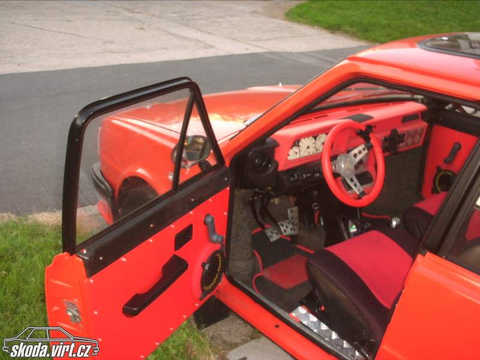

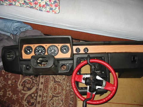

Jinou fotku momentálně nemám, ale tohle je můj koženkohomemade, já jsem to dělat následovně, stříh jsemsi norláně pruh koženky podle obvodu volantu, šířku jsem si taky poměřil a pak to pomalu prošíval a natahoval, šil jsem stylem jednou tam a pak zpátky vznikly jakoby XXXXXXXXX takovej vzor, šlo to parádně a když si vyhraješ ohyby tam nebudou i bez vysřihování, dalo mi to tak 3 hodinky práce a nechal jsem na tom ruce ale výsledek se mi velice líbil, ten spoj kde jsem sešil koženku po obvodu jsem umístil do pizice kde mám držák na dálkové ovládání od rádia takže není nic vidět, šil jsem to klasika tvrdou červenou nití

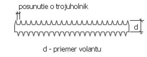

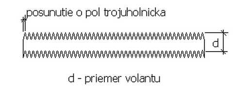

ono by to malo vyzerat skor takto

-> chooki: no podla ak to budes robit sam a chces to mat bez tych "vlniek" tak si budes musiet na papiriku naznacit take trojuholnicky ktore sa budu medzi sebou pliest, podla tejto predlohy by si si nastrihal tu kozenku a postpne lepil s jednej aj druhej strany navzajom sa prepletajucimi sa trojuholnickami, radsej ti ukazem co myslim, moc dobre to slovami vysvetlit neviem, ale ja si myslim ze toto trochu komplikovany postup, cize by bolo jedoduchsie obetovat 300 sk a dat to calonikovy, oni to maju v rukach
