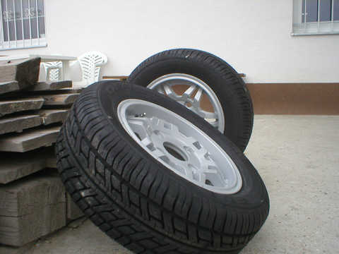

-> Mišell: je to v pohode vid foto:

Vlezou se mi tyhle gumy na Apolla(5J)??
