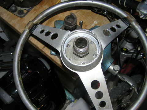

-> U-Geen: Přesně,myslim si že je to takhle nejjednodušší=můj názor,třeba bude někdo mít lepší nápad

-> mbcko: asi tu ke ktery se prisroubovava volant.

asi jsem natvrdlej, ale není mi jsné nic... jakou část s dírama???

-> mbcko: ja mam v MB volant z Fiata(zigul to ma stejne) a upravovala se fiat nába-kombinoval jsem ji s tou skodovackou o obraz. vyse.Dulezita pozn.volantovou tyc jsem mel ze 100vky a ted mam ze 120.Nech si odsoustrutit tu cást s dirama pro srouby z te skoda naby a udelat si novou podle volantu a znovu svarit.
Kdyztak se ptej,kdyz ti nebude neco jasne.

no tak ze stareho volantu vyryznes ten tisicihran a vysoustruzis si novou nabu do ktere to nechas privarit

Kluci kdo víte, jak dát klasickej volant victor do embéčka. Je potřeba udělat kvůli tisícihranu nábu.. nemáte ji někdo? nebo nákres? atd. díky za rady.
