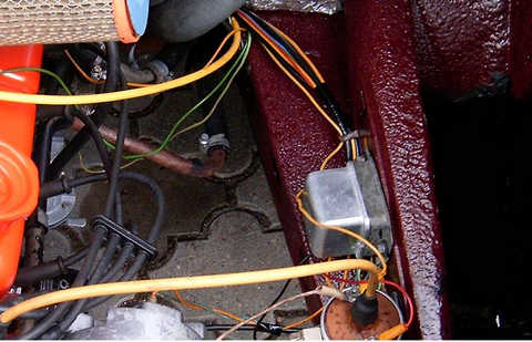

Vsimnete si tech kabelu::::
01:19:23
09.12.2005
09.12.2005
XFunny

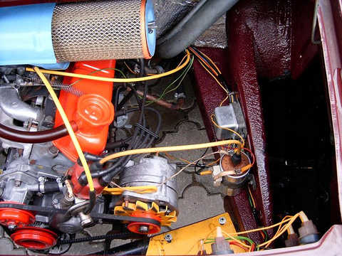

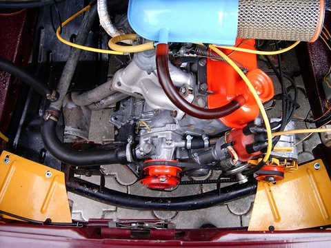

Po umyti + komaxid
01:17:01
09.12.2005
09.12.2005
XFunny

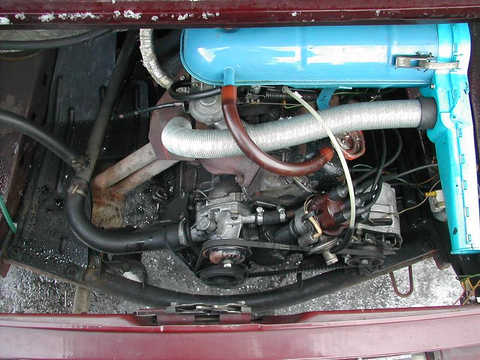

Pouzivam takovy pripravek na myti motoru, kupuje to na litry 1litr/80kc jmenuje se to milit !!!
Takle vypadal pred umytim kdysi muj stary motor >>>>>>& gt;>>>>>> ;>>>>>>& gt;>>>>>> ;>>>>>>& gt;>>>>>> ;>>>>

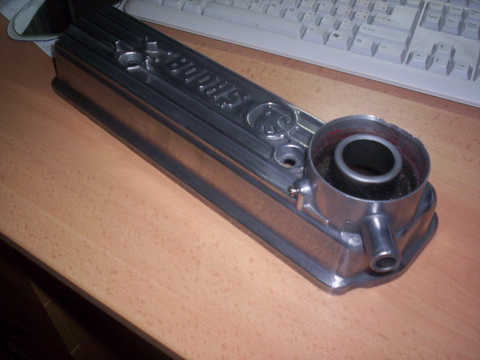

-> chooki: delam vsecchno jnom rukou postupne 100,600,800,1200 smirgly... pak filcak a hadrak

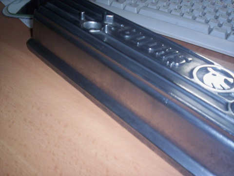

Caute, mam otazocku, Vidim, ze tu lestite napr. veko ventilov. Ako brusite ten povrch ? pretoze konkretne to veko ja strasne nahrubo odliate, povrch je cely "porovity" a pri obruseni rukou (cca 40 min prace-120 smirgel, jemnejsie az tak nezaberaju) a naslednom vylesteni pastou a filcovym kotucom vo vrtacke, su tie pory dost vidiet (na foto, tie cierne minibodky).
Mate nejake kotuce so smirglom ? Na take clenitejsie tvary. Alebo to brusite rucne (co je teda pekna otrava...) ?
Ja mam smirglovy kotuc na vrtacku, ale s tym sa daju brusit len rovne plochy.
dik
