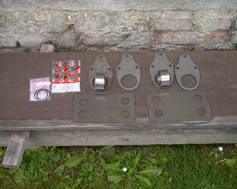

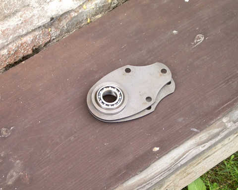

-> Pepino RS: Já to měl vymyšlený ještě jinak..Ale souhlasím,dával bych to minimálně na unibaly,to zas jo.Nejsem až takový kaskadér,ale když ty ložiska máš,tak proč to s nima neukázat!

-> Bery: nechci ti kazit naladu ale ty loziska sou kulickovy ? jestli ano tak na ty naprave nevydrzej a brzy se rossypou.. a to proto ze mam jen bodovy styck mez plochamy, na tohle je dobrej unibal kterej ma plosnej styck mezi plochama..

Bery, mel by jsem pravdepodobne zajem o to Tve ulozeni podelnych ramen do lozisek. Nepouzivam ICQ, napis bud mail, nebo zavolej. Mail: t.lisy@seznam.cz tel.: 777 865144

-> Petr Abrahámek: asi takhle
Kdyby jste to někdo chtěl,přenechám!

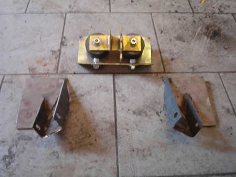

-> Budh@: to uprostřed bude asi horní držák převodovky a ty dva bazmeky budou asi držáky šikmých ramen navařitelné do kastle.

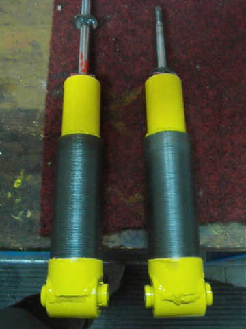

-> KEAN: To prokaze cas :). Kazdopadne kdyz taham pistnici ven tak to skoro nejde...sou rohodne tvrdsi nez ty vyrechtany co tam mam tedka

-> Petr Abrahámek: A myslíš že nejsou přitvrzeny moc??těch 30kg +

Ty jejich tlumice uz mam doma, fakt pekna pracicka...jeste nejdou na aute pac cekam na 240 dopredu ale jak budou tak poreferuju :)
