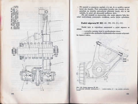

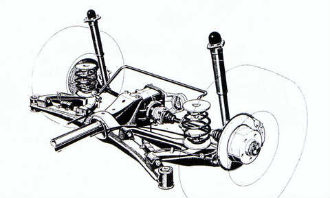

U toho waran ramena by se muselo akorát udělat odpružení ala LR a vymyslet, jak hnát buben/koltouč.... Ucycení do kastle je už oproti touhle hračka, přípravek se udělá podle waran rámu akorát upravenej na rozchod podle představ:o) Mno Mam jednoho warana za barákem, tayk že by časem něco vzniklo

-> Labros: de všechno když se chce
Waran rameno viz níže teda doufam...

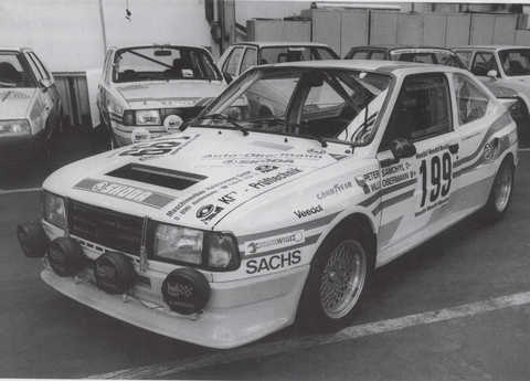

rapid 130r/h má celkem utopené zadní kola... čím to je? Však to má široké nápravy, ne?

-> Labros: wartburg ty ramena na takrka identicke ale je tam problem v tom ze domecek na pruzinu je uprostred.a tam u skodovky zrovna jdou klubove hridele.

-> Gryzly 06.10.05 10:21:32: tak Wartburg už měl nezávislé zavěšení zadních kol, jo
Ale předělat to warťasový rameno na uložení hřídele kola by asi nešlo, co?

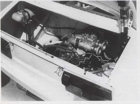

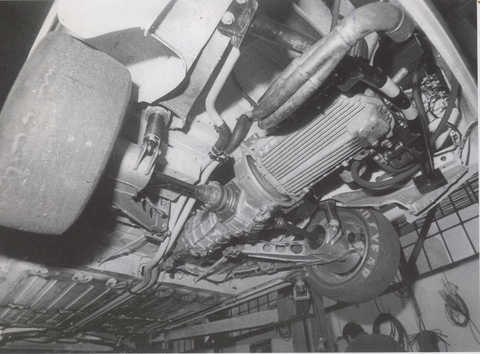

-> Labros: ten motor je libovej,nebo jak vedou tlakovy hadice do zadni kapoty..

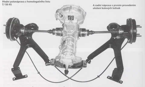

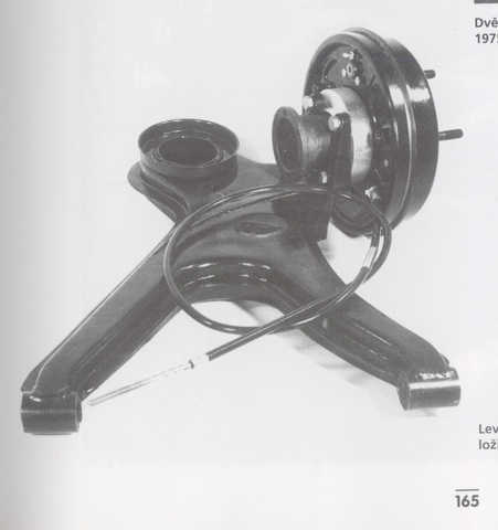

Super stroj, asi nejlepší škodovka s motorem vzadu, co. Zajímavý ten úplně spešl třmen zadní brzdy..

-> kubina 06.10.05 09:48:46: to mě příjde jak zadní rameno z Wartburga.

-> Peklo-Evo-Luboš: mam jen 130rs.jestli ti to pomuze poslu ve vetsim rozliseni

-> kubina: Nebyl by u tebe na fotce nejakej detail podvozku ? (zadni naprava)
