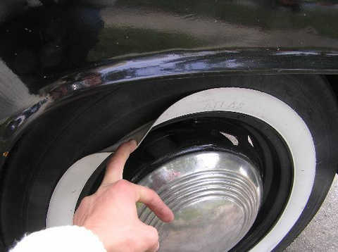

wekky
Téměř na každé větší veteránské burze se bílé boky prodávají, prodává je p. Gerza. Vyrábí se od 13" do 18" buď celé bílé anebo s černým pruhem. Akorát za sadu chce okolo 1500 Kč.

sliwowitz
-> Majkl: 9 hmm to su ale 15ky. ja to xcem dat na litrika. a tzroxu drahe.

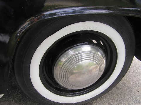

05.10.2005
sliwowitz
co to je, da sa to niekde kupit?

sliwowitz
16:13:42
05.10.2005
sliwowitz
stretli ste sa s tym niekto? foter vravel ze na vojne to natierali nejakym akrylatom, skusil som barakryl a ono sa to lupe. na 1 wartburgu 1000 som videl taky gumeny kruh co sa vlozil medzi pneu a rafik
