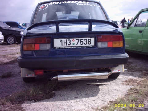

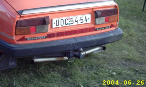

-> Jirik: Zajeť za Jardou....Má to tak na svym NOVYM rapidu.....včera jsem na to koukal že od těch litinovejch svodů to má klasika 2 roury a každá vede do jednoho tlumiče.....zvuk to má velice zajímavej.
Tady je to malinko vidět....
