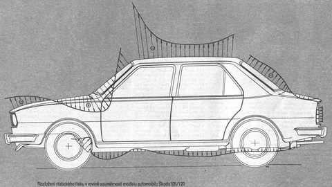

26.09.2005
-> Gabriel: těžko říct co je lepší ;) střechu ti to tahá nahoru a podlahu zase dolů, zadní okno to tahá ven, zadní haupnu tlačí dovnitř, a přední haupnu se to snaží překlopit jako kdyby se měla na hundrtu otevřít a okno se to taky snaží otočit

26.09.2005
Gabriel
který z těch dvou je lepší??? podtlak nebo přetlak???

-> Gabriel:
taketo volaco mi vychadzalo ked som na strednej skole pocital hodnoty sil posobiacich na nosnik, tam kde sa sily stretavali (puls s minusom) bolo potrebne navrhnut pevnejsiu (alebo dalsiu) vystuz na vykritie medznych sil4

Fén
To mínus v kolečku znamená podtlak a to plus zase přetlak.

Gabriel
17:04:03
26.09.2005
Gabriel
zkuste mi to někdo vysvětlit
