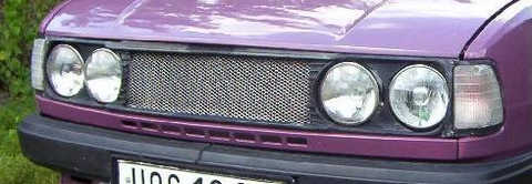

-> Rapid135: Pokud jde o tu GLS mřížku z úžovky tak ta se na eMkovej předek nevejde, je cca o 20 mm vyšší než je díra před chladičem, musel bys odříznout kus spodní příčky mezi světlama a vypadalo by to asi nějak takhle. Nic moc.

Veron
Nic se vařit nemusí, akorát se musí vyříznout kus té příčky u chladiče, ořezat držák čtyřoka a vyvrtat díry na úchyty (přidělal jsem to na původní matice v příčce, abych mohl vrátit případně eMkový světla) a udělat ze závitové tyče držáky - pomocí matek si pak světlo nastavíš do požadovaného sklonu. Chce to trochu improvizování, ale jde to. Jo a s pojistkou na haupně taky moc neuspěješ, ta musí jít do háje

-> Rapid135: dá... se mrkni do emek, kolik jich ma zachovej blinkr a ma 4 ocko, alle maska musi byt pak jina...
jinak ty hrnce tam musis bud navarit nebo vyvrtat diru do chladicovky a prisroubovat.. jinak pri zastavbe hrncu musis ohnout takovej ten plech po stranach hadice co vede dopredu

nevite jestli se da dat na rapida 130 135 136 4oko pri zachovani blinkru v blatnicich a normalniho narazniku? a jeste na to dat GLS nebo LS mrizku(uzovka) diky za Vase rady a nazory
