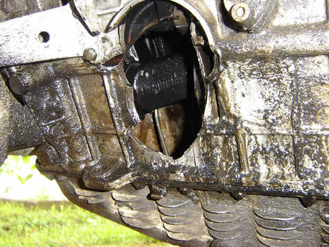

-> Pater: A co to teda bylo? ojnice?
21:35:50
29.08.2005
29.08.2005
Pater
takle zkoncil muj motorek po 9500km a moc jsem ho zrovna nesetril...
Upravy: setrvacnik skoro zadny(cca4kg) karbec T613, svody 3 do 1
jo a kdyz jste se bavili o ty spotrebe, tak na tu se nada moc hledet kdyz chces upravovat motor... vykon z neceho musis dostat
