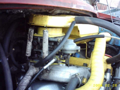

Taky mám dvě pružiny a LPG, díru na šroub nemám, a packu na přidělání mám jen jednu. airbox se rozřízn na dva kusy, ta jedna se pustila níž a u té druhé se snížil vršek, a dodělala se packa.

Mám lepší uchycení na pružinku
přidám foto .....

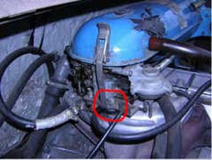

-> Pilot 105: no to je jasný -ten držák bovdenu je právě to za co ten airbox drží, ale že Majkl říkal že je na tomhle něco spešl oproti standardnímu 136 airboxu.

-> Labros: Zajímá mě toto. Ten držák bowdenu je také jiný.

-> Dušan: Co je teda na tom obrázku zajímavýho? já jsem asi slepej

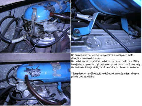

16:34:16

-> Majkl: jinak dřív jsem měl airbox 120 předělanej na favorita

-> Majkl: ne ale až na ten šroub nahoře to vypadá úplně stejně ;)

-> Labros: jakto? ty mas 120airbox pridelanej na 136ku?

Dušan
SEDR jako SEDR - jen myslim ze ty nozky jsou dal nez u 120cy

-> Dušan: diky moc...
a pujde pridelat airbox tim sroubem do karbecu i na 136ce? musim na ni prizpusobit 120airbox...
