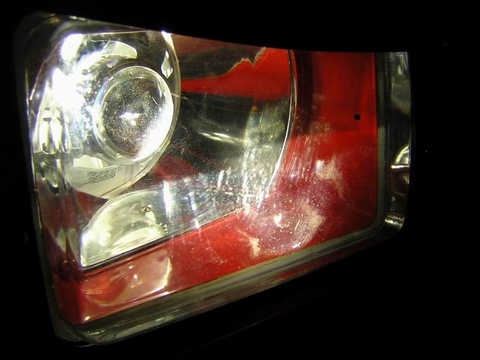

-> Bagrr: výbojka je z čoho kolvek označenie má D2S a pochádza z VW tuarega tak isto aj čočka, komplet aj s nastavovacím motorčekom sklapania clonitka pred výbojkou

Ahoj, takže tyhle xenony pocházejí z mojí dílny, kamarád je sem umístil s mým svolením. Pro upřesnění.
1) To majkl - Svítící kostičky proto, že je třeba, aby byly vidět pouze čočky optiky, musel jsem pro to dát krytku, která by zabraňovala nežádoucímu záření mezi optikou a přímým světlem z výbojky. Svítílo by to všude kolem. Ostatně jako u originálu, kde je z venku vidět pouze čočka. Krytka má tvar kostky - nejjednoduší účínné řešení.
2) To Strucy - Lámaná optika je na původním světle proto, aby světlo ze žárovky nesvítilo bodově do jednoho místa. To by bylo u žárovky bez projektoru nežádoucí. Zbytek je upraven optikou žárovky + stínítka. Na tohle světlo nemá lámaná optika vůbec žádný vliv. Pokud se podíváme na odraz světla na nějakém předmětu s lámanou optikou a bez výsledek je naprosto stejný - můj praktický test.
3) to all - Čidla na nápravách novějších vozidel jsou z toho důvodu. aby světla neoslňovala pokud na zadních sedačkách sedí posádka a světla se posunou mírně nahoru (Snímá zatížení náprav). Elektronika NENÍ schopna a ani to nedělá (jak si většina lidí myslí) tlačit světla dolů na každé nerovnosti, pouze posunuje světla dle zatížení a rychlosti vozidla ( čidlo rychlosti ). Posun světel je realizován servomotorky s reakční dobou cca 1 - 5 Sec. dle rozshu regulace. Za tuhle dobu už máte přejetých dalších 10 "hrbů" na našich úžasných silnicích. Myslím že takový čidla jsou na sníženým tvrdým podvozku naprosto zbytečné, pokud ještě pominu, že sebou většinou nemám žádnou posádku. Navíc dle zákonů, tuto elektroniku nemusí mít vozidla do určitého roku výroby ( nevím přesně kolem 98 ). Pochybuju, že by někdo přemýšlel, jestli tahle škodovka náhodou není 99 hi. Samozřejmě vím, že tahle úprava povolená není, o tom není pochyb.
4) To ALL - potkal jsem s těmito světly už cca 3 - 4 policejní hlídky ( v noci ) a nikdo se za mnou nerozjel, jestli se jim nechtělo, nebo si mysleli, že je pozdě, ukáže čas ( světla tam mám týden ). Dále už jsem potkal ( v noci )cca 20 - 30 vozidel a můžu s klidnou duší říct, že na mě neblikl ani jeden.

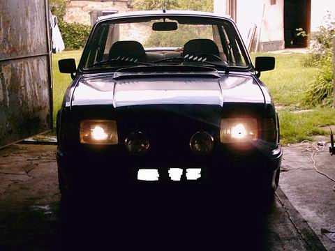

-> Majkl: ja to budem ešte prerábať

-> ondras: no určite to nesvieti ako má , pretože ten kryt svetla ten lúč svetla láme inak ako ked tam je origo H4

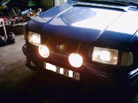

-> ondras: me se to nelibi, takovy svitici kosticky...
lepsi to ma trba JaWor nebo Strucy...
kamos na to ma figl s policajtama, rika ze to bude jednou v ramci EU povinny tak ze to ma uz ted

je to pekny, svitit to asi taky bude hezky, ale co na to nase policie, to fakt netusim
